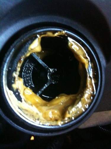

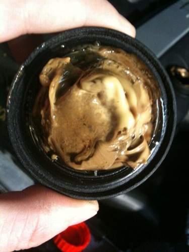

Hallo Zusammen,
vor einigen Tagen war noch alles OK, heute hab ich einen Ölwechsel per Absaugen durchgeführt.
Den Deckel habe erst nach der Hälfte der Absaugerei abgenommen und dabei die senfartige Paste gesehen.
Sonst scheint im Inneren alles sauber zu sein.
Verbrennung Abgasentwicklung ist OK, Kühlwasserverlust auch nicht messbar.
Habt Ihr eine Idee?
Gruss & Dank

Du kannst nichts gegen den Schleim machen, ausser das Fahrrad für Kurzstrecken zu nehmen und das Auto nur noch für Langstrecken zu nehmen😉. Nochmal, dem Motor passiert dabei nichts, es schlägt sich hauptsächlich im Einfüllstutzen nieder, auf die Schmierung hat es keinen Einfluß, also keine Sorge.

Das mit der Ölmischung stimmt, nur muss danach das Wartungsintervall auf die Qualität des Öls mit der niedrigsten Qualitätsstufe eingerichtet werden.
Soll heißen wenn ein 0W-40 drin ist und es wird unterwegs 15-W40 nachgefüllt, fällt der Motor wegen Schaumbildung auf keinen Fall auseinander, es verkürzt sich nur das Ölwechselintervall.
Das kann man im WIS nachlesen.
Wie schon weiter oben geschrieben wurde bei uns in einem Auto wo mineralisches 15-W40 drin war vollsynthetisches 0-W40 nachgefüllt. Das ist mindesten schon 8 Jahre her und der Motor läuft heute noch in einem unserer Autos.
Das Ganze geht aber am Thema vorbei, weil das gezeigte Bild kein Ölschaum ist und sich halt konstruktionsbedingt dort oben ablagert.
Würde man das Öl ablassen käme auf keinen Fall Schaum raus.
großvolumige Benziner haben dieses Symptom früher als kleinere Motoren.
