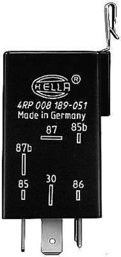

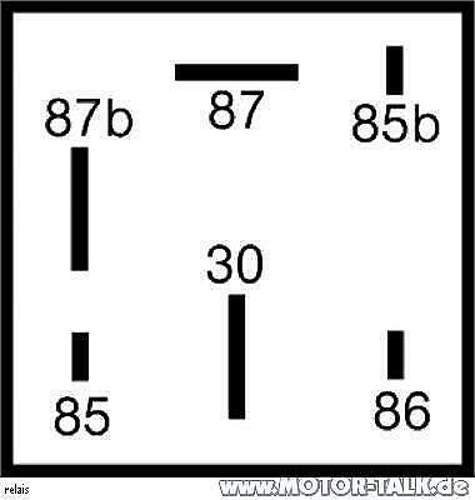

Hallo!
Relais KS-Pumpe+Einspritzung ,siehe bild 1+2

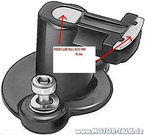

wenn Du im besitz eines Multimeters bist,messe bitte alle dicken Plus und Massekabel von der Batterie wegwärts zu deinen
Verbrauchern(Anlasser,MSTG) durch beim Starten des Motors,bei keiner Messung darf der Spannungsabfall mehr wie 0,6 Volt
betragen!
auch den Verteilerfinger messen,ist der Widerstand viel mehr wie 1kOhm.ergo darüber kann der Zündfunke zusammenfallen
unter dem Kompressionsdruck im Verbrennungsraum!(dein Verteilerfinger sieht anders aus,aber das Prinzip ist gleich!)

etwas noch zum Doppel-Relais-
Das Motronic- elektrische System wird durch ein einziges Doppel- Relais mit zwei Kontaktebenen gesteuert. Eine permanente Spannungsversorgung wird zur Klemme 30 vom Batterie Pluspol gemacht. Beim Einschalten der Zündung wird an Klemme 86 eine Spannung angelegt,an Klemme 85 liegt ja Masse an-Spannung wird zu Pin 35 des MSTG als Spannung angelegt, die erste Relaiswicklung ist eingeschaltet. Dies führt dazu, den ersten Relais-Kontakt zu schließen und Klemme 30 ist an den Ausgangskreis an Klemme 87 verbunden. Eine Spannungsversorgung ist somit am Ausgang an der Klemme 87. Klemme 87 liefert Spannung an die Injektoren, MSTg Pin-35 , Leer-Lauf-Regler und das Tankbelüftungsventil .
Die Spannung versorgt auch den zweiten Relaiskontakt .
Wenn die Zündung eingeschaltet ist. gibt das MSTG(Pin-20) kurz Masse auf Relaiskontakt 85b . Diese Masse zieht die zweite Relaiswicklung an, die den zweiten Relaiskontakt schließt und die Spannung von Klemme 30 an Klemme 87b anliegt, wodurch eine Spannung die Benzinpumpe einschaltet. Nach etwa einer Sekunde, öffnet das MSTG(Pin-20) die Schaltung und die Pumpe stoppt.
Dieser kurze Lauf der Kraftstoffpumpe ermöglicht einen Druckaufbau im Kraftstoffsystem und sorgt für einen leichteren Start.
Die zweite Schaltung vom Relais ist dann wieder geöffnet und bleibt so lange offen, bis der Motor durch den Anlasser gedreht
wird .
Sobald das MSTG ein Drehzahlsignal vom KW-Sensor bekommt wird die zweite Wicklung vom Relais wieder vom MSTG(Pin-20)angesteuert werden, und die Kraftstoffpumpe wird laufen bis der Motor abgestellt wird!
