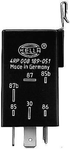

desweiteren wollte ich also das relais für die kraftstoffpumpe überprüfen, nur welches relais ist das? im motorraum links unter der abdeckung hab ich 3 gefunden mit der klemmenbezeichnung von rosi.
dann ist im sicherungskasten selbst auch noch 2.

relais sitzt meist an der Spritzwand vom Motor mit einem Haltebügel festgemacht,siehe Bild(denke-Beifahrerseite?)
mfg
Relais-ks-pumpe-c20-ne-c20-nef

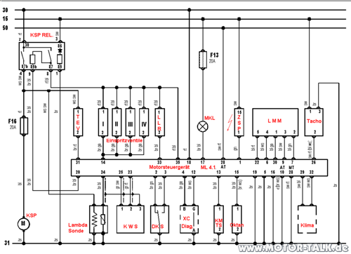

jetzt meine Version für die Motronic 4.1
-C30LE/NE Motronic ML 4.1 alle E-Ventile spritzen zur gleichen Zeit ein,frühere Versionen(glaube bis 1989),
der einzige 6 Zylinder von Opel wo alle E-ventile zusammen einspritzen,allerdings wird pro Arbeitszyklus 2-mal Eingespritzt jeweils ca,die gleicheMenge
(ein Arbeitszyklus gleich 2 Umdrehungen der Kurbelwelle=1 Umdrehung der Nockenwelle)
da die E-Ventile ja nur über Masse getaktet werden(Plus liegt ja an)werden alle Einspritzen!
Bei der Mehrpunkteinspritzung erhält jeder Zylinder das gleiche Luft-Krafstoff-Gemisch .
Da die Einlassventile des Motors ja geschlossen sind(öffnen ja pro Arbeitszyklus für jeden Zylinder nur einmal) wird der Krafstoff vor den Einlassventilen vorgelagert oder in das bereits geöffnete Einlassventil eingespritzt!
Da der Kraftstoff erst am Ende des Saugrohrs eingespritzt wird, tritt an den Saugrohrwänden  bei einer Vorlagerung kein Kraftstoffverlust auf.
Die Einspritzmenge ist ausschließlich von der Einspritzdauer(-zeit) abhängig.

P.S. ich hoffe Kurt hat nichts dagegen,das ich seine Zeichnung verwende.
ist nur ein 4-Zylinder,aber eine Motronic 4.1.
Wir Reden miteinander,ganz wichtig!
ich muß mich übrigens revidieren,Reinhard,diesen Motor  3.0i (C30LE) CIH-Reihenmotor mit Motronic 4.1; 115 kW/156 PS; mit G-Kat gab es von 9/86 bis 1/88 ,wahrscheinlich wegen seiner verrückten Bauweise.
Motronic-ml4-1-kurt-richter

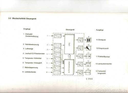

Beim Kaltstart spritzt die Moronic die ersten 20/min auf alle 6 Zylinder ein. Egal wie die Einlassventile stehen.
Ab dann wird in der CPU die Einspritzung in 2 Bänke geteilt. Dazu im Anhang das Blockschaltbild der Montronic.
Wie die Aufteilung genau funktioniert will/kann/durfte mir mein Ansprechpartner bei Bosch nicht sagen.
und ein frohes Osterfest
Reinhard
Blockschaltbild-motronic

Original geschrieben von rosi03677
Hallo,Reinhard .Hallo.Kurt!
Hatte auch noch ein paar Gedanken dazu gesammmelt!
Ich gehe hier strikt nach den Schaltplänen vor(bei derML 4.1. sind nur 2 Kabel für alle 6 E-Ventile vorhanden
und bei der M 1.5. sind 3 Kabel für alle 6 E-Ventile vorhanden ) und meiner eigenen Gedanken!
Bei der sequentiellen Einspritzung ist die Taktung jedes Einspritzventils genau auf die Steuerzeiten des einzelnen Zylinders und die Stellung des Einlaßventils ausgelegt,
im gegensatz zur Gruppen(M 1.5). oder der Simultaneinspritzung(ML 4.1.)!
Bei der ML 4.1. handelt es sich ja um eine sogenannte Simultaneinspritzung,alle 6 Zylinder mit einmal!
bei der M 1.5. um eine Gruppeneinspritzung,2 Gruppen zu je 3 Zylindern!
Auf Grund der geringen Öffnungszeiten der Ventile und der E-Ventile machen ja-
bei 2000 U/min wird 1 Kurbelwellenundrehung KWU (360°) in 30 ms absolviert
3000 => 20ms
4000 => 15ms
6000 => 10ms
kann gemeinsam bei der Simultaneinspritzung(ML4.1.)  eingespritzt werden,bei der Simultaneinspritzung wird pro KWU (also zweimal pro NW-umdrehung) mit allen Einspritzventilen gleichzeitig eingespritzt (dabei wird so dosiert, dass die korrekte Gesamtmenge pro Arbeitsspiel eingespritzt wird).
Bei der  Einspritzzeit denke ich,liegt man bei geschätzten 2-20 ms!
Bei der Gruppeneinspritzung(M 1.5.) versucht man die Einspritzzeit besser an die Öffnungszeiten der Einlassventile anzupassen. es wird pro Zylinder nur noch einmal pro NW-Umdrehung eingespritzt (also mit jeder 2. KWU), und zwar werden immer  3 (beim 6-zyl) Einspritzventile gleichzeitig betätigt. Eingespritzt wird jeweils gleichzeitig bei den Zylindern, die in der Zündfolge hintereinander liegen.
um zu wissen welche Zylinder-gruppe sich wo im Arbeitstaktn befindet ist ein NW-Sensor notwendig.
da beide Gruppen im wechsel Einspritzen, wird effektiv zwar auch auch mit jeder KWU eingespritzt, aber dabei wird immer nur die hälfte der Zylinder mit der notwendigen Einspritzmenge bedient (Spritmenge pro Einspritzung hierbei doppelt so hoch wie bei der Simultaneinspritzung, die doppelt so oft pro Arbeitsspiel einspritzt).
Bei der Gruppeneinsprizung könnte ich mir soger denken,das hier bei Ausfall des NW-Sensors von der Gruppeneinspritzung
auf die Simultaneinsprizung umgeschaltet wird und die Zündung auf Spät verstellt wird!
Es wäre denkbar, dass z.B.bei der M1.5. im Teillastbereich als Gruppeneinspritzung 2x3 einspritzt, jedoch im Volllastbereich zur Simultaneinspritzung für jeweils alle 6 Zylinder gewechselt wird,auf Grund der geringen Öffnungszeiten bei höherer Drehzahl!
meine Gedanken dazu.
mfg
Jetzt hoffentlich Richtig und ohne Flüchtigkeitsfehler
und bei der M 1.5. sind 3 Kabel für alle 6 E-Ventile vorhanden ) und  nach meinen eigenen Gedanken!
3000 => 20ms
4000 => 15ms
6000 => 10ms
Bei der sequentiellen Einspritzung könnte ich mir soger denken,das hier bei Ausfall des NW-Sensors von der sequentiellen Einspritzung auf die Simultaneinspritzung umgeschaltet wird und die Zündung auf Spät verstellt wird!
Es wäre denkbar, dass z.B.bei der M1.5. im Teillastbereich als Gruppeneinspritzung 2x3 einspritzt wird,
mfg
