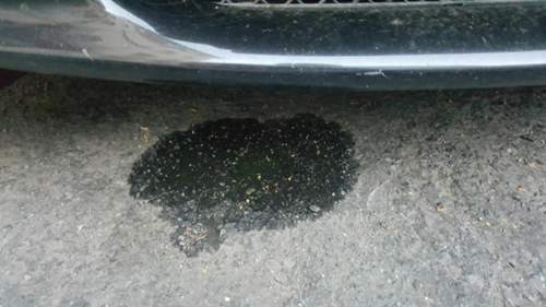

Moin, habe seit ein paar tagen einen sehr merkwürdigen kühlwasserverlust.
Habe letzte Woche aufgefüllt, da im KI die Meldung kam.
Bin dann ca 40km gefahren und habe das auto dann für 2 Tage abgestellt.
Als ich dann wieder fahren wollte, kam wieder die Meldung im KI. Ich bilde mir ein eine Pfütze an der stelle gesehen zu haben, an der ich stand.
Bin mir aber nicht zu 100% sicher, war leider in eile.
Habe dann halt wieder aufgefüllt und bin wieder ca 20km. Das Auto stand jetzt wieder 2 tage, hat aber nix verloren bzw musste eben beim kontrollieren nichts auffüllen.
Fahrzeug ist ein 2004er 320i mit m54 und knappen 174k auf der Uhr.
Habt ihr ne Idee worauf ich mich seelisch und moralisch einstellen muss?
Besten dank!

Hi, spontan fallen mir folgende Bauteile ein:
- Ausgleichsbehälter
- Kühler
- Ablassschraube am unteren Teil des Kühlers
- Kühlmittelschläuche
- Verbindungen vom Schlauch zum Zylinderkopf
- Hintere Stirnwand hat ein kleines Plastikteil das gerne bricht und Wasser führt.

Naja die ZKD kann es grundsätzlich auch immer sein....
- Anzeichen dafür wären aber CO Gehalt im Kühlwasser
- Graue Emulsion am Öleinfülldeckel und Ölpeilstab
- Kühlwasserverbrauch durch Verbrennung

Naja das würde für einen schleichenden Verlust sprechen....Gehe davon aus das etwas mehr Wasser gefehlt hat und dies erst nach zwei Tagen sich erneut bemerkbar gemacht hat.
Ich würde mal eine Dichtigkeitsprüfung machen (lassen)
Wegen dem Behälter habe ich deswegen gefragt weil die China Nachbauten nie dicht zu bekommen sind, oder falls doch nur in Ausnahmefällen.... Das Teil aus Fernost wollte bei mir auf Gedeih und Verderb nicht einrasten....Das original Teil von BMW flutschte hinein und war sofort dicht.

Mitunter ist es ein eher geringer Verlust.... erst bei warmem Motor/ Druckanstieg
... die in Frage kommenden Stellen nach i.d.R. farbigen Wasserflecken checken.
Manchmal schwer zu entdecken.
Wenn es i-wo "rausspritzt" is einfach ;-)
Es muss nicht die ZKD sein.
So habe heute Mal die Front sowie die Unterbodenverkleidung demontiert.
Konnte leider keine Spuren finden.
Alles trocken. War auch keine Pfütze unter dem Auto.
