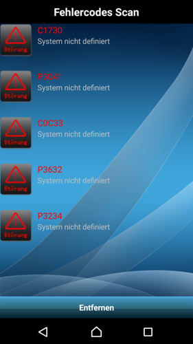

Hi liebe MotorTalker,
Es Geht um meinen Astra H 1.6 Caravsn
Nachdem ich nach gefühlt 100 Versuchen den Fehlerspeicher auslesen konnte.
Kann ich nun zu besagten Codes nichts finden.
Ich hoffe ihr könnt mir weiterhelfen.
P3041
P3632
P3234
C0c33
C1730
Grüße und Danke im Voraus.

Also ich finde zu keinem Code etwas und C0c33 kann schon mal gar nicht sein! Codes sind immer 4stellig! Außer als ECN Code, dann 6stellig!
P Codes gibt es auch glaube ich nur bis 1500. Da gab es glaube ich schon mal ne Diskussion dazu!

Codes ab P1000 sind Herstellerspezifisch und über P2000 gibt's gar nicht.
Da läuft irgendwas schief. Hast du Probleme mit dem Auto, oder ist da nur "Jugend forscht"?

Bild von den seltsamen Fehlern im Anhang.

Nimm mal entweder Torque (Android-App) oder lese mit der Gas-Bremse-Methode (siehe FAQ) aus.
Was da angezeigt wird ist wahrscheinlich mist.
Ich tippe mal auf P1120 bzw/und P1122. 😉

OK, dann sind das schon mal eine Powertrain-Codes, dann mußt du mit besserem Equipment auslesen.

P-Codes, also Fehlercodes die sich auf die Motorsteuerung beziehen.

Vermutlich, wie gesagt, der Zeigt P-Codes (Powertrain-Codes) größer 1000 an und die sind Herstellerspezifisch (dafür bräuchte er eine Datenbank für verschiedene Hersteller, da die unterschiedlich genutzt werden).
Die Codes gibt's aber nicht:
https://www.obd-2.de/obd-2-fehlercodes.html

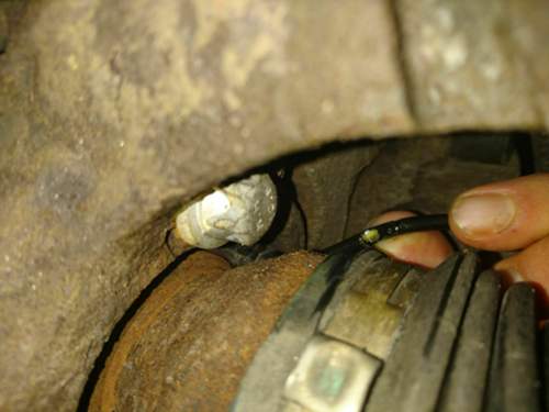

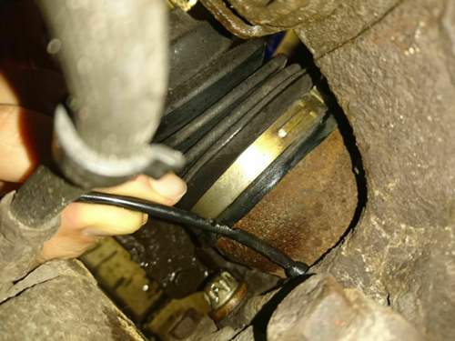

Hey Leute hab mich mal drüber gemacht.. Stecker gereinigt mit Kontaktsprey bearbeitet usw. Dabei hab ich festgestellt das das Kabel nicht in seinem halteclip war was das Kabel etwas aufgescheuert hat. Hab auch ein Bild davon gemacht und die Stelle erstmal mit Isolierband umwickelt.
Fehler war nach dem Starten erstmal weg und die Probefahrt war auch ohne Symptome.. Bin mal gespannt obs morgen wieder kommt.
Meine Frage ist jetzt lässt sich das Kabel reparieren ohne gleich die ganze Radnabe erneut zu tauschen?? Es ist das Kabel mit Stecker das direkt von der nabe kommt..
Gruß Morojoerg

Naja, wenn du keine Probleme mehr hast, nachdem du Es isoliert hast, dann sollte das reichen. Vielleicht machst du das Kabel noch irgendwo fest, damit Es nicht erneut aufscheuern kann! Ordentlich isolieren würde mit Schrumpfschlauch mit Innenkleber gehen. Dazu müsstest du aber die Kabel am Stecker auspinnen können, damit du da Schrumpfschlauch drüber bekommst!
Ansonsten halt die Nabe wechseln!
Also guck erstmal, ob die bisherige Reparatur ausreichend ist!
