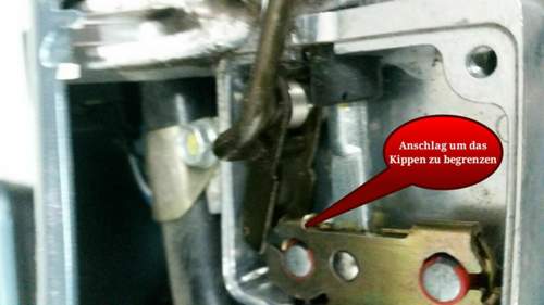

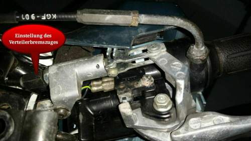

Hab' mir deine Fotos nochmal angeschaut und dabei festgestellt, daß entgegen deiner Aussage auch der Verteilerbremszug zwischen linkem und rechtem Bremshebel einstellbar ist.
Und die Wippe ist so konstruiert, daß z.B. beim Abriß des Bowdenzugs zur Hinterradtrommelbremse ein Anschlag das weitere “Kippen“ verhindert.
Die genaue Einstellvorschrift der Integralbremse müßtest du wohl bei einer Honda Fachwerkstatt erfragen.
Gruß Wolfi
Zwangsanschlag Wippe
Einstellung Verteilerbremszug
