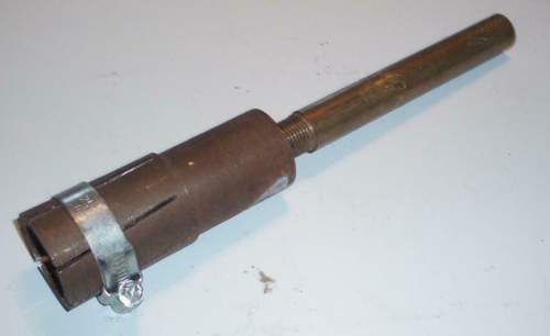

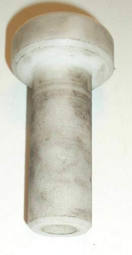

Hiermit drücke ich die Schaftdichtungen wieder rein.
(Zum Herausziehen verwende ich eine gekaufte Markenzange.)
Schaftdichtungsreindruecker

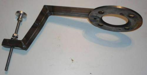

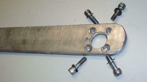

Zum Gegenhalten der Kurbelwelle verwende ich dieses Teil hier.
Es wird an Stelle der Riemenscheibe angeschraubt.
Braucht man z.B. wenn man die Zentralschraube der Kurbelwelle lösen / anziehen muss, oder zum Anziehen der Verbindungsschrauben Kurbelwelle<--->Kupplungsautomat
Gegenhalter

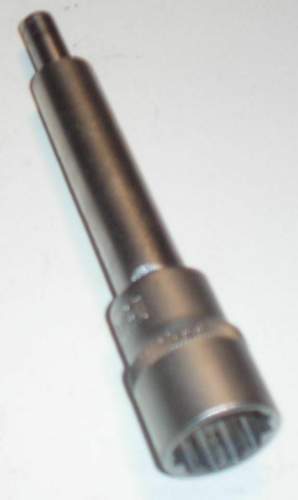

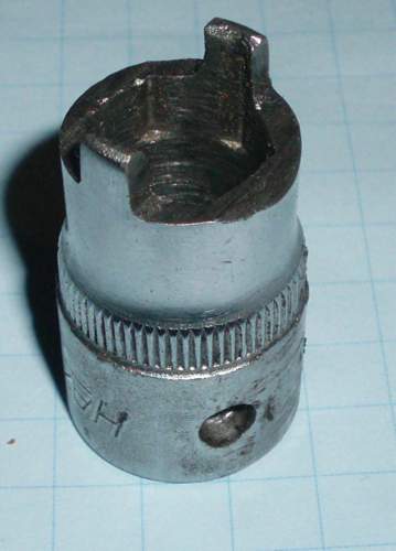

Wenn man die vorderen Federbeine zerlegt, braucht man so eine Nuss.
Kann man kaufen...oder eine normale Nuss mit dem Dremel bearbeiten.
Nuss

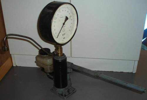

Wer am Diesel schraubt, der muss auch Einspritzdüsen prüfen und einstellen. Das geht nicht ohne Düsenprüfgerät.
Wer mehrere hundert Euro für solch ein Gerät nicht ausgeben will, der muss sich eben anders helfen....
Duesenpruefgeraet

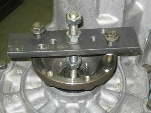

Bild 1:
Mein Abzieher/Montagewerkzeug für die Antriebswellenflansche. Äußere Löcher für 100er Flansche, mittlere Löcher für 90er Flansche, innere Löcher um den festgerosteten Schwingungsdämpfer von der Kurbelwelle abzuziehen.

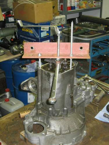

Abzieher für das Getriebegehäuse vom 020/02K.
Die andere Seite des Winkels hat mittlerweile noch Löcher um das Servolenkgetriebe anzuschrauben und mit dem Winkel im Schraubstock halten zu können, für den Einbau des Dichtsatzes.

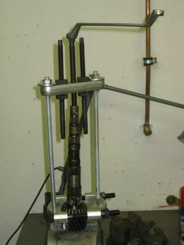

Bild 6:
Ist die Abstützung für die Getriebeantriebswelle beim Aufpressen des Getriebegehäuses. Individuell verstellbar für verschiedene Lochbilder.
Bei der Getriebereparatur kommen sowieso reihenweise Nüsse (als Druckstücke verschiedenen Durchmessers) und Gewindestangen für das Aus- und Einzeihen von etlichen Lagern und Dichtringen zum Einsatz.
