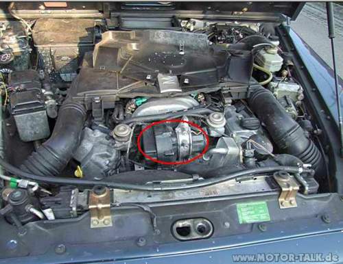

Da kann ich was dazu beitragen, meiner hat das selbe Problem. Die Lampe geht erst nach mehreren Starts/Tagen an. Fehler wird erst abgelegt wenn er zwei mal auftritt. Damit aber eine komplette Überprüfung (Selbstdiagnose) abeschlossen wird müssen viele Bedienungen erfüllt sein. Motor zu früh abschalten, Außentemperatur, Klima an und noch ein paar mehr, habs nur überflogen. Deswegen geht auch die Lampe erst so spät an.
Mit der Star Diagnose lässt sich die Sekundärlufteinblasung überprüfen. Die Sekundärluftpumpe wird angesteuert und dann die Lambdawerte beobachtet, diese müssen sich dann stark verändern, da ja dann Luftüberschuss im Abgas. Bei meinem blieb die Pumpe still und ist warscheinlich defekt. Mich stört das nicht weiter, den TÜV aber sehr wohl. Deshalb wird das bis zur HU erledigt, irgendwann.

Themenstarteram 25. Februar 2016 um 8:19
@devrim schrieb am 25. Februar 2016 um 02:44:32 Uhr:
Vorallem läuft die Pumpe nur im kalten Zustand für 2 Minuten an.
Guck ob die Pumpe läuft, wenn ja dann weiter ob die Ventile öffnen, ob da Luft aus den Schläuchen kommt, wenn das auch OK ist, dann ist es die Lambdasonde.
Hallo, ulan Devrim Baba,
Wo ist die Pumpe?
Wie kann ich feststellen wie die Ventiele sich öffnen?
Und welche Schläuche?
LG Metin :-)
Themenstarteram 25. Februar 2016 um 14:21
@nickydw schrieb am 25. Februar 2016 um 13:27:35 Uhr:
Da!
@nickydw schrieb am 21. Februar 2016 um 22:13:26 Uhr:
Da!
Danke Nickydw,
schau Dir mal diesen Bild an. Habe mit Blauen Pfeil markiert. Wie heißt dieses Teil? Da kommt auch der Gasgeruch.
LG Metin :-)
Themenstarteram 25. Februar 2016 um 14:27
@Osmangazi schrieb am 25. Februar 2016 um 15:21:11 Uhr:
Da!
Danke Nickydw,
LG Metin :-)
Das ist der Ölkühler. Die Dichtungen werden sehr oft porös und dann sifft es daraus.
Guck mal ob an den Druckdosen da links und rechts neben der Pumpe die Unterdruckschläuche alle dran sind.
