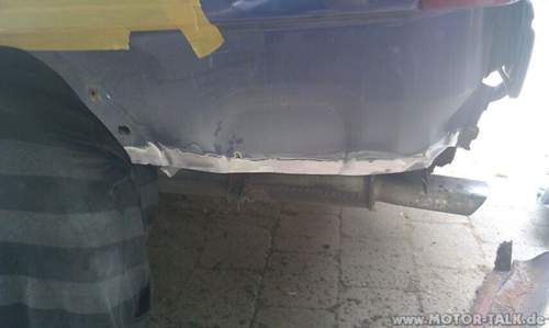

Alles ganz normal... Sorgen brauchst Du Dir erst machen, wenn Du den Verbandskasten verlierst... 😉
Spaß beiseite; runter mit der Stoßstange; hoffen, dass nicht so wenig da ist, wie bei meinem alten beim fitmachen für die nächsten 2 Jahre TÜV (man beachte die Reste am Boden);
großzügig heraustrennen; Einschweißblech Endspitze einsetzen
Zu Not den Gegenpart zum Einschweißblech an der Kante mit nem Blechstreifen ersetzen.

Nicht vergessen nachher den Verursacher "rausgerissener Ablaufschlauch Schiebedach" nochmals fest im Unterboden fest machen.
Schlauch ist bei dir wohl aus der Tühle am Unterboden rausgerutsch und tropfte munter vor sich her??😁
Ist ein bekannter Astra Mangel. Aber tröste dich. Eigendlich nur hinten links.
War bei meinem auch.

Ist halt so etwa grob über den Daumen 3h Arbeit. Was das bei ner Werkstatt macht hängt halt stark vom Stundensatz ab, der ja vielfältig variieren kann...
Das Repblech kostet etwa 30-40 Euro.
Man könnte natürlich auch kleine Flicken auf Löcher und Rost braten, aber das ist pfusch und auch nicht unbedingt einfacher oder billiger, da auf Rost schweißen nicht sooo einfach ist... 😉
Dann lieber großflächig raustrennen, bis wirklich was gesundes da ist und größere Stücke einbraten.
Der Schlauch endet normalerweise in einem Plastikstöpsel in der Endspitze. Nicht vergessen alles ordentlich zu grundieren und mit Wachs zu fluten bis es im Kofferraum rauskommt... 😉

Bevor du zu reparieren anfängst (bzw. anfangen lässt), würd ich erstmal eine grundlegende Bestandsaufnahme der Karosserie machen (lassen).
Wenn die ganze Karosserie so aussieht (Schweller, Federtöpfe, Unterboden, Tank(loch), Radkäsen...) kannst auch gleich nen Griff zum wegwerfen dranschweißen.
Nicht böse gemeint, spreche aus Erfahrung. 😉
Oft sieht das auch auf den ersten Blick alles noch ganz ordentlich aus, aber wenn man mal unters Auto geht und den Schraubendreher zückt, wird's finster...bzw hell...in den Hohlräumen 😉
Kann aber auch anders aussehen. Das Exemplar vom Bild ist sonst noch top in schuss, Endspitze war aber nicht mehr vorhanden...
Aber ich gebe Recht, dass man gerade bei nem Vorfacelift doch mal ziemlich genau schauen solle, bevor man irgendwo zu reparieren anfängt.
