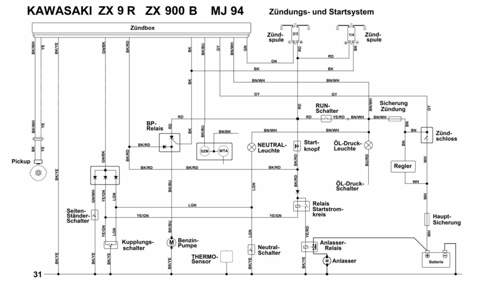

Hallo an Alle,
Soweit habe ich meine GPZ Tüv fertig, allerdings habe ich noch ein Problem gefunden.
Normal muss die Gute ja ausgehen, wenn der Seitenständer unten ist, ich den ersten Gang einlege, oder die Kupplung betätige. Meine nicht! Ich könnte glatt mit ausgeklapptem Ständer losfahren.
Auch bei abgebautem Schalter trennt oder schliesst hier nichts, kann also nicht an verbogenem Pin oder Halterung liegen.
Alles ist ordentlich verkabelt... Kann mir jemand weiterhelfen?
Herzlichst
Dirk

Was heißt abgebaut? Wenn der Schalter abgebaut ist, ist für die Maschine der Ständer unten.
Der Ständer betätigt einen Schalter und schließt damit einen Schaltkreis. Ist der Offen, muss die Kupplung gezogen werden. Solange dann die Kupplung noch gezogen ist, kann der Motor laufen.
Ist dann 1. Gang eingelegt und du lässt die Kupplung kommen, sollte die Maschine ausgehen. Erst dann.
Wenn du den Seitenständerschalter und abgebaut hast und dieses System funktioniert immer noch nicht, ist irgendwo ein Kurzschluss oder doch nicht ordentlich verkabelt.
Bedeutet, hier musst du mal diesen Kabelweg nachverfolgen, bzw. sämtliches, was zu dem Notfallkreis gehört.

dann baue den schalter mal ab und überbrücke die Leitungen.

Habe soeben den Schalter mit nem Multimeter durchgemessen, der ist in Ordnung, ebenso der Kupplungsschalter.
Der Neutralschalter am Getriebe ist ebenfalls in Ordnung, grüne Kontrolleuchte leuchtet......
Neben dem Stecker für den Ständerschalter ist noch ein Japanstecker mit blau weissem Kabel. Das liegt brach.
Für was ist das gedacht?

Gib mal Baujahr durch.
Bj, 93 oder 94, EZ ist 95, der Schalter hat drei Kabel, einer ist wohl überflüssig, da die Anzeige für SS nicht mehr da ist.
Meine Rep. Anleitung zeigt nur die alten Modelle, auch der Schaltplan zeigt andere Kabelfarben.
Ich weiss nun nicht weiter. Das Gnze System mit Kupplungsschalter und Leerlaufschalter funktioniert nicht, obwohl alle Schalter intakt sind. Sie kann einfach immer starten, egal wie, ausser mit eingelegtem Gang.
Gibt es eine Möglichkeit, dass das Mopped ausgeht, wenn man mit eingelegtem Gang den Seitenständer ausklappt?

Wieviel Kabel sind am Seitenständer-Schalter dran und welche sind angeschlossen ?
Drei Kabel... Masse, pin 2...ehem.Kontrolleuchte, ist geschaltet, wenn Ständer ausgeklappt ist
Pin 3...ist dauerhaft geschaltet und trennt, wenn der Ständer ausgeklappt ist. Alle in einem Stecker,, der angeschlossen ist. Am Stecker liegt Masse an, der Schalter schaltet nur die Masse.
Werde morgen die Gute auseinandernehmen und di2 Kabel weiter durchsuchen. Vielleicht hat der Vorbeitzer irgendwas stillgelegt, oder falsch verdrahtet.
Dennoch interessiert mich noch oben genannte Variante.

Dann trennt der PIN 3 nicht !
Welche Kabelfarbe ?
Nimm den Stromlaufplan als Anhalt.
KAWASAKI-Schaltung :
Bei KAWA is das so geschalten, dass ein Kabel zur Zündbox immer Massekontakt haben muss,damits Funken gibt.
Also geschaltene Masse = Kl.31 S
Manche sagen auch : Minus-Signal.
Das ist das Kabel GRÜN/SCHWARZ
Und teilt sich in 3 Stränge auf :
Kupplungsschalter
Leerlaufschalter
Kannste ja mal nen Test machen und Kabel GRÜN/SCHWARZ am Stecker der Zündbox auspinnen.
Dann dürfte die Mühle nicht mehr anspringen.
Startsystem ZX 9 R Bj.94
Ich denke, masse kommt über pin 1 an den Schalter. Wenn dieser in Nullstellung, also Ständer hoch ist leitet er auf pin 3 weiter... Das tut er. Wenn er gedrückt ist, also Ständer unten trennt er pin 3 und schaltet auf pin 2...für ehemalige Kontrolleuchte. Das macht er anstandslos.
Werde die ganze Elektrik mal freilegen und jeden Kabelstrang durchmessen.
Übrigens sind meine Kabel andersfarbig, als im Rep. HANDBUCH. nämlich schwarz... MASSE..... Braun.... Geschalteter Strang pin 3 und grün.... KONTROLLEUCHTE.
