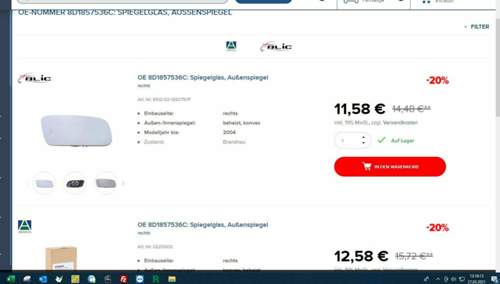

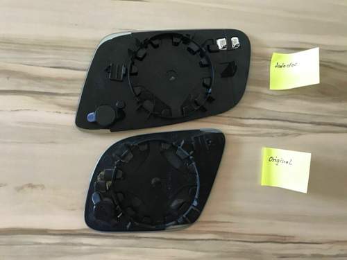

Hier kleines Update:
Den Spiegel habe nun ich über E-Kleinanzeigen privat erstanden.
Bei dem Spiegel von Autodoc ist nach ca. 2 Wochen hin und her ein möglicher Fehler eingestanden worden.
Hier paar Bilder und ein Screenshot vom Teileverkauf: falsch richtig
Teile Nummer rechts S. 8D1 857 536 C (konvex, blau, beheizt) ist das original Glas
Bin gespannt wann ich damit einen Schlußstrich machen kann......nervt einfach....nur heisse Luft.
Autodoc-falsche-teilenr01x
8D1 857 536 C rechter Spiegel3
8D1 857 536 C rechter Spiegel2
Abschluss:
Autodoc hat Geld zurückerstattet.........Im Shop ist der Fehler immer noch.....was für Helden.
