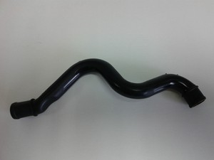

Habe den 1.8 T. AUM Motor. Bin gerade auch auf der Suche nach den richtige Ersatzteilen... und es verwirrt mich ein wenig 😁.
Wenn man nach dem Schlauch sucht, gibt es anscheinend unterschiedliche Schläuche:
1. http://kfz-originalteile24.de/bilder/aftersales/06A103221BH.jpg
2. http://i.ebayimg.com/.../$_35.JPG
3. https://media.autoteilebilliger.net/.../...ueftung-swag-30936274-1.jpg
Ich weiss, dass ich den ersten habe! Aber was ist mit den beiden anderen? Gehören sie auch dazu, und sitzen evtl. hinter dem Ventil etc.?
Auch die Suche nach dem Ventil ergibt zwei Ergebnisse:
1. http://www.autoteile-teufel.de/.../?...
2. http://www.ato-24.de/eBay_Daten/apanado/artikel/112281_2.jpg
Bei mir sitzt auch hier der erste. Wo der zweite sitzt, weiss ich nicht! Oder sitzt der zweite einfach im ersten, und es ist das Ventil ohne das Gehäuse?!
Oder kann mir evtl. einer einfach die Teilenummer von jedem zu tauschendem Teil geben, damit ich nicht weiter raten muss? 🙂
