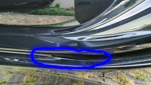

Ich habe mit meinem Schweller aufgesetzt und nun steht er hinten ca. 3-5mm ab, andrücken geht nicht, es scheint etwas zu blockieren.
Mein Frage richtet sich nun an alle die den Schweller schon einmal im demontierten Zustand gesehen haben...wie bekomme ich den Schweller zurück in die richtige Einbaulage?

Schweller 4g FL
Schweller 4g FL
Aufbocken und einfach mal drunter legen, dann siehste schon....einen breiten Schlitzdreher brauchste noch...dann die ganzen Clipse rausdrehen und Schweller nach unten abziehen.
Denke deine Misslage wirste wieder hinbekommen.
Viel Erfolg.
Danke für die schnelle Antwort, Du meinst ich muss den ganzen Schweller abmontieren?
Ich hatte viel mehr gehofft es geht ohne und ich kann den Schweller vielleicht nur durch ziehen, drücken oder anheben... zurück in die richtige Position bringen!

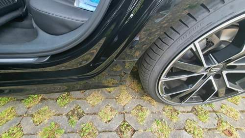

Moin zusammen, hat jemand eine Anleitung zur Demontage der Seitenschweller für ein A6 Competition FL (ist dann wohl die S-Line Ausstattung)? Gerne per DM oder per mail an owen.menck@gmail.com.
Habe in der Suchfunktion nichts dazu gefunden und der Link auf das Video zur Demontage führt leider auch ins Leere. Ich weiß, dass ist ein alter Thread aber die Hoffnung stirbt bekanntlich zuletzt.
Montagesatz für Facelift Schweller habe ich im Thread gefunden
2x Clip Satz des Facelift: 4G0 898 909 C
2x Dichtungsband: 4G0 898 909 A

Die Schweller sind an der Unterseite mit runden Clips zum Einstecken gesichert, diese um 90 Grad drehen, dann lassen sie sich herausziehen. Die Aufnahme für den Wagenheber vorne und hinten muss auch entfernt werden, hierzu den kleinen runden Stift in der Mitte mit einem Schraubendreher heraushebeln, dann lassen sie sich nach unten mit ein bisschen hin- und herdrücken herausziehen. An der Oberseite sind die Schweller mit Clips befestigt, mit sanfter Gewalt lassen sie sich nach außen abziehen. Ich habe am Hinterrad angefangen zu demontieren, da dort nur ein Klebepad unter dem Schweller angebracht ist. Warm machen oder in die Sonne stellen hilft. Am Vorderrad sind die Schweller mit einem ca. 10cm langen Halter befestigt (auch nur gesteckt), der ist mir beim Ausbau gebrochen, ich hatte mir vor dem Tausch allerdings alle Clips und Halter beim 🙂 besorgt und alles getauscht, Kosten für alles ca. 60€.
