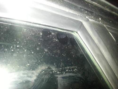

Ich wollt fragen kann mann die Seitenscheiben beim schließen irgendwie einstellen ??? Oder wann weiß sag ich mal der Motor wenn er abschalten muss? Da muss es doch eine Endlage geben .. ist die eventuell einstellbar?
Mein Problem ist das komischerweise beide hinteren Seitenscheiben nicht richtig bis in die Dichtung reinfahren beim schließen und ich dadurch bei höheren Geschwindigkeiten im Innenraum Windgeräusche habe :-(
Kann davon ja mal ein bild machen , vielleicht ist es ja normal so wie es ist .. sieht mir aber nicht danach aus 😁
So hier noch ein paar Bilder ... mann kann ganz gut den Rand der Scheibe erkennen und wie viel Platz da noch ist
( Bitte keine Kommentare zu der Folie 😁 der Pfusch war schon 🙄 )

Ja man kann den Wert verändern und somit die Ober Endlage verstellen bzw. Denk ich mal das es über eine inkremental Messung die Position erfasst.
Hatte das Problem nach einer um Codierung in der Waschstrasse, das aufeinmal Wasser durch dich Scheibe Drang obwohl das Fenster "eigentlich" zu war. Haben dann die Parameter dafür berichtigt und alles war wieder in Ordnung.

Ich würde mal eine andere Codierung probieren damit die Fenster wieder dicht schließen!
Fehler wird hier bei der Folie zu suchen sein.
Codierung mal auf Verbundglas (schwere Scheibe- Sicherheitsglas/Schutzfahrzeug) ändern.
...oder die Folie raus! 😉
codiert werden muss, da nichts.
Die Endlagen kannst Du ganz einfach selbst "Anlernen":
Den Taster drücken, bis die Scheibe unten ist, anschließend den Taster weiter 5sec gedrückt halten.
Das selbe beim Schließen, dann sollten die Endlagen neu gespeichert sein.
Fall die Scheibe allerdings nicht leicht genug in der Führung läuft, bleibt nur die Umcodierung auf Dämmglas.

:-D Neue Türen hab ich noch nicht werde aber neue Führungen brauchen also der Gummi der um den Türrahmen ist und wo auch die Scheibe schließt .. Die haben sich das mal angeguckt und konnten kein Fehler finden die Scheibe fährt richtig in die Dichtung rein.
Das ist wohl so knapp bemessen das es dann so aussieht wie es eben bei mir aussieht. Nur das bei mir der Gummi bzw die Dichtung .. wie auch immer 😁 weiter absteht und dadurch optisch dieser "Spalt" entsteht, komischerweise nur in dem Bereich und auf beide Seiten.
Hab mir das mal bei anderen 4f´s angegschaut und da ist es nicht so .. der Freundliche konnte sich das auch nicht erklären und hat sowas noch nicht gesehen. Deswegen ist da meine Lösung wohl leider nur links, rechts neue Führungen zu verbauen und das Problem wäre gelöst. Kurz um - die Scheiben schliessen richtig nur die Führung ist verformt bzw liegt nicht mehr so an wie sie anliegen sollte
