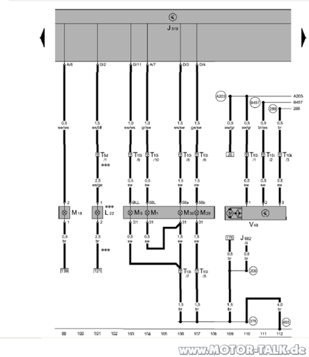

Mein linker Seitenblinker am Caddy hat seinen Dienst quitiert. Wie bekomme ich den am besten raus? Wird wohl das Lämpchen ausgebrannt sein oder?

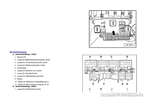

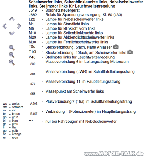

Hallo Oliver
Der Seitenblinker wird vom Bordnetzsteuergerät J519 angesteuert.
Im Schaltplan als M18 bezeichnet.
Das Steuergerät findest du hinter den Sicherungen unter dem Lenkrad.
Die Seitenblinkleuchte links ist beim Kontakt A8 angeschlossen.
Viktor
Seitenblinker links M18
Seitenblinker links M18-1
Steuergerät J519

SORRY Jungs mir ist ein Fehler passiert!!!!! Ich Idiot hab links und rechts verwechselt!! Der defekte Blinker ist der RECHTE! Also der auf der Beifahrereseite!!! Sprich in Fahrtrichtung gesehen der Rechte...
@ Viktor:
Sorry!!! Hättest du vielleicht auch noch den schaltplan und Sicherungsbelegung und so vom RECHTEN Blinker für mich?! 😉

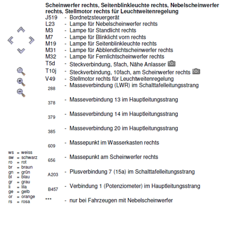

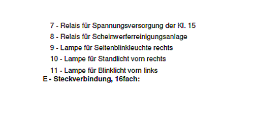

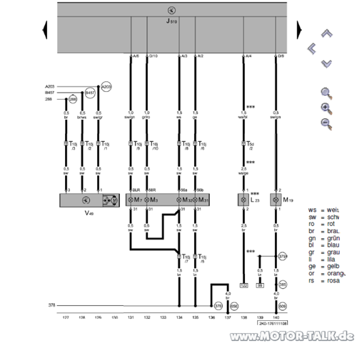

Klar hab ich auch Unterlagen für die andere Seite.
Es ist das selbe Steuergerät J519
beim Steuergerät ist es die Steckbuchse D9
und im Schaltplan die Lampe M19.
Klar kannst dich nochmal melden, wenn was unklar ist.
So ein Fehler, das die Seitenblinker nicht funzen, ist eigentlich sehr selten.
Viktor
Seitenblinker rechts M19
Seitenblinker rechts D9
Dank diesem Thread konnte ich darauf schließen das das Massekabel von dem Seitenblinker auf der linken Seite nicht mehr verbunden ist zur Masse.
- Wenn ich am Blinker den Massepol (Braunes Kabel) auf die Karosserie verbinde Leuchtet der Blinker wieder.
- Vom Blinker (Braunes Kabel) zum Stecker am Steuergerät ist kein Durchgang (Multimeter Getestet).
Das Kabel ersetzen sehe ich nicht da es im Kabelbaum fest Eingebunden ist.
Wo währe denn im Schwellerbereich/Blinker eine Massekabel/kontakt?
Blechschraube in die Karosserie gehen mit einer gecrimpten Öse ist auch machbar aber ein anderes Kabel währe schöner.
Habe noch nie den Schweller von innen gesehen nur wie von dem Blinker das Kabel in der Karosserie verschwindet...
Grüße und Gutes WE
Im Motorraum an den Längsträgern sind Massepunkte.
Wenn unter der Radmulde die Kunststoffschürtze abgeschraubt wird, finden sich Schrauben für die Kotflügelbefestigung, ca. 20cm von dem Seitenblinker entfernt. Konnte dort mit mit einem Kabelschuh ein Massekabel anschließen.
Der Seitenblinker geht wieder..
Warum das originale Massekabel kein Durchgang mehr hatte bleibt mir ein Rätzel.
Danke für die hilfe!
