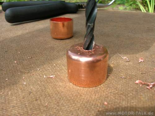

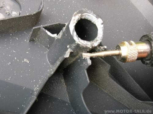

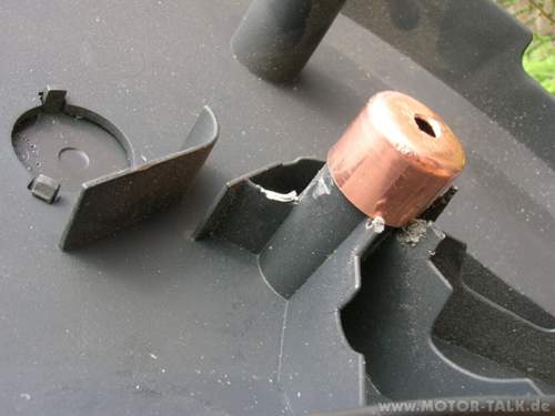

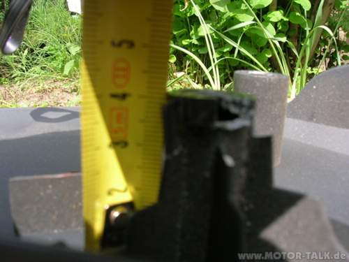

habe mal wieder ein Problem. Bei meinem ML 270 CDI Baujahr 2004 ist die Seitenabdeckung am Fahrersitz lose. Habe die Memory-Sitze drin. Es bezieht sich auf die hintere Schraube. Dort ist an der Abdeckung die Plastikhülse wo die Schraube durchkommt ein Stück abgerissen. Habe schon mit Unterlegscheiben, Schrauben usw. gearbeitet, damit hält die Abdeckung aber nur ein paar Tage und ist wieder lose. Nun meine Frage: Habt ihr schonmal die gleichen Probleme gehabt ? Wenn ja ein Tip wie es hält ohne gleich eine neue Abdeckung kaufen zu müssen.

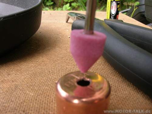

Warum gehst Du nicht zu einem Metallbauer und lässt Dir das entsprechende Teil für einen Kaffeekassenbeitrag drehen?
Eine solche Hülse ist schnell aus einem Rest gedreht und Du brauchst nicht auf den ML-Club warten.

Diese Trichterartige Kunststoffausbuchtung ( die ohne besonderen Maßnahme immer wieder bricht) ganz einfach mit einer Heissklebepistole voll füllen. Dann eine Kleine Unterlegscheibe auflegen und durchschrauben.
Da das ganze dann nicht so toll ausschaut ( die schraube und die Unterlegscheibe sieht man ja seitlich am sitz) von den Resten einer alten Schrankwand die Kunststoffbibbuse zur Schraubenabdeckung Grau lackiert und aufgesteckt.
Nun hat die Halteschraube VIEL mehr "Fleisch" als vorher die Kunststoffabdeckung des Sitzes zu halten und es schaut aus als ob es nie anders gewesen wär bzw es ab Werk so sein muss.

ich weiß nicht wie das bei dir aussieht, aber ich MUSS das Seitenteil demontieren (wie?) um an die abgerissene Hülse/ Bolzen/ Zapfen zu kommen. Es ist nichts großflächig ausgerissen, sondern der Zapfen nur etwa in der Hälfte abgerissen.
Und dafür suche ich 'ne Lösung, ähnlich wie in den Beiträgen vorher geschrieben und bebildert dargestellt.

der rest der abgerissenen hülse ist somit ja noch am gestell angeschraubt und die sitzverkleidung ist nach hinten hin lose stimmts ?
also nun einfach die eine schraube ( die ist ja noch eingeschraubt) lösen und den rest der verkleidung ( nur das abgerissene teil, nicht die ganze seitenverkleidung)abmachen. Das abgerissene teil kann dann auch weg geworfen werden.
nun die seitenverkleidung bzw das verbliebene restloch/Zapfen ( es ist leicht konisch) komplett mit der heissklebepistole füllen, erkalten lassen und dann durch diesen Kunststoffpfrof eine schraube ( mit unterlegscheibe) die etwas länger ist als die orginale einschrauben...
kunststoffabdeckbibbus drauf klipsen und fertig
