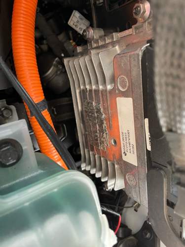

Hallo. Hat jemand eine Ahnung was das für ein Bauteil ist, wo man rechts hinten meinen gelben Marder Warner mit Kabel Binder befestigt hat? Also das silberne Teil mit Rippen. Da aus der Gegend riecht es, wenn der verbrenner warm / heiß ist.
Sieht aus wie ein Steuergerät, die können auch Recht warm werden. Würde Mal den Kabelbinder aufschneiden und gucken ob nicht der Marder Schutz auf der Hinterseite verschmort ist.
Themenstarteram 27. April 2022 um 15:19
So. Ich habe das Teil mal abgebaut. Kabel Binder weg und offenbar hat die Werkstatt noch ein fettes doppelseitiges Klebeband verwendet. Siehe Bild. Das hängt jetzt zum großen Teil noch auf den Rippen des Steuergerätes.
.jpg
Themenstarteram 27. April 2022 um 16:12
Es handelt sich auf dem Bild übrigens um eine SCHALTGETRIEBE STEUERUNG KIA NIRO (DE) 1.6 GDI HYBRID - laut den nun sichtbaren Artikelnummern......
Warum auch nicht, der Antriebsstrang ist der gleiche wie im Niro und ein Schaltgetriebe ist es auch, nur eben automatisch angesteuert.
