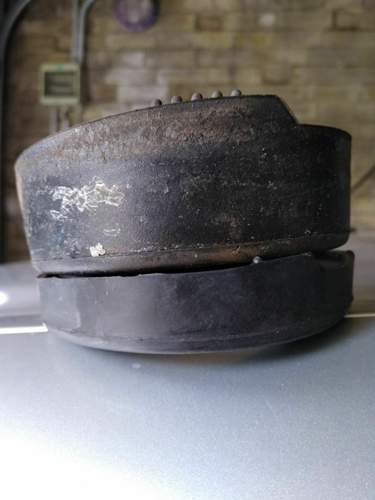

Das sind die vorderen beiden federn der hinteren konnte ich bisher noch keine bilder machen.. und ausser dieser prokit verpackung habe ich leider nichts mehr..
Alles was ich weiss ist das die Federn für einen Standartfahrwerk gedacht waren. Die vorderen Dämpfer so steht es im Internet habe ich nachlesen können sind welche für fahrzeuge mit erhöhter Bodenfreiheit und die hinteren sind dämpfer für fahrzeuge ohne sportfahrwerk. Da ist auch schon der nächste fehler wie mir auffällt das auto steht nämlich auch vorne viel zu tief und hinten guckt der arsch hoch..
Den wechsel habe ich mit meinem verwandten zsm inder Hobbywerkstatt gemacht.

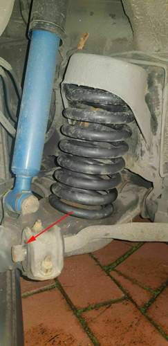

Anhand der Bildern kann man nicht viel sagen, außer das vielleicht neue Schrauben für die Dämpfer sinnvoll gewesen wären. Das wird aber nicht dein Problem sein. Ist es vielleicht möglich, dass die Dämpfer der VA mit den der HA vertauscht wurden? Die Federgummis werden wohl wieder mit montiert worden sein. Ansonsten sind die Federn richtig, zu den Dämpfern bitte mal ein paar Daten angeben.

Hi also solangsam vermute ich das auch das ich sie falsch montiert habe zu den federn hatte ich keine Gummis also habe ich sie wieder auch ohne montiert.

Die Federaufnahmen sind diese (Bild).

Also die von Anderas beispielhaft dargestellten Gummiauflagen sind gemeint. Diese gehören zwischen die Feder und die Federaufnahme. Wenn die nicht drin sind, dann ist das wohl eine Erklärung für dein Problem. Ob das vor dem Ausbau schon so gewesen ist? Für mich schwer vorstellbar, eigentlich sollte man das merken. Anbei eines deiner Bilder mit der Lage dieses Federgummis.
Ich würde aber die Dämpfer auch nochmal prüfen, die kann man tatsächlich leicht verwechseln. Habe meine erste dieses Jahr getauscht und musste auch genau hinsehen.

Wenn beim Ausbau der Federn keine Federgummis mit rausgefallen sind, dann blieben diese wohl stecken. Da kann es dann durchaus passieren, das der Anfang der Feder dann nicht in der Rille liegt am Anschlag des Federgummis.
Normal setzt man den oberen Hartgummi ring passend auf die gespannte Feder, richtet sie vor dem hineinheben so aus, das das untere Ende mit einigen mm Abstand zum Anschlag im Querlenker sitzt und packt sie dann rein, löst den Federspanner und fertig. (Vorne)
