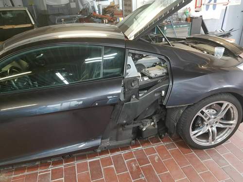

So, zur Aktuellen Lage!
Habe mein R8 Heute erst einaml wieder bekommen!
Wie schon geschrieben haben Sie die Hochdruckpumpe erneuert und den Ölverlust festgestellt, was laut Aussage Audi mithin kein unbekanntes Problem ist!
Und zwar muß das Öl aus dem Rechten Kettengehäuse Deckels (Dichtung) kommen!
Audi geht davon aus, (da es immer/meistens den Deckel auf der rechten Seite betrifft), die Hitze des Auspuff auf der Rechten Seite extremer wirkt als auf der linken (angeblich geschützter der KG Deckel gegen Hitze)
Kupplung und Simmering wo meine Vermutung hinging, noch absolut Ok (Kupplung wurde ausgelesen)
Wie auch immer, die Reparatur des besagten Deckels/Dichtungen/Dichtmittel = ca. 10 Stunden Arbeit und Gesammtkosten laut vorliegendem Kostenvoranschlag dann von 1677,31.-
Heute ist eh der letzte Tag der Saison, und werde diese Sache nächste jahr dann in angriff nehmen!
Für mich wichtig, das ich jetzt weiß was es mit dem "Ölverlust"auf sich hat, und was auf mich zukommt
Achso, und es wurde ein Überlaufschlauch von dem Servolenkungs Behälter??? Muß wohl unter dem Luftfilterkasten sitzen erneuert, da aus diesem bei großer Hitze Servoflüssigkeit über das Getriebe gelaufen ist!Da gibt es bei Audi eine änderung, und der Überlauf/Belüftungsschlauch wurde verlängert, damit nichts mehr über das Getriebe läuft...

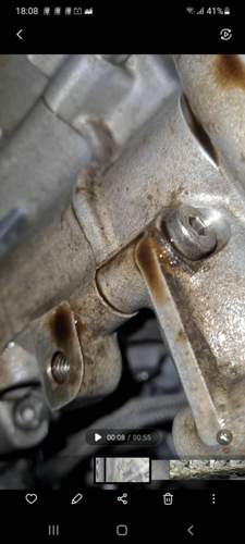

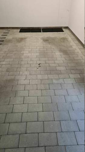

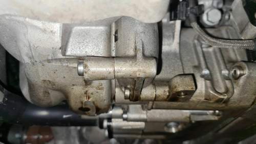

Ich habe heute ein paar Tropfen Öl unter meinem R8 entdeckt. Bin eben im Regen gefahren da war unten alles ziemlich ölig. Anbei ein paar Bilder. Könnt ihr darauf erkennen was eine evtl Ursache sein könnte. R8 V10 Spyder. 27tkm. Fahre selten damit und nur Saison 03-11
Grüsse,
Stefan
+2
Hallo Stefan!
Schein Motoröl zu sein!
Bei meinem hielt sich der Ölverlust in Grenzen (in 2 Wochen ca 1-2 Tropfen die auf dem Garagenboden lagen), nervt aber trotzdem wenn ein Auto Öl verliert!Meiner hat allerdings Mittllerweile über 130.000 Km auf dem Buckel!Traurig das er bei Dir schon nach nur 27.000 Km so Ölt!
Bei meinem R8 waren beide Steuerkettendeckel undicht und wir haben diese letzten Monat neu abgedichtet!
Ist aber schon einiges an Arbeit, gerade bei dem Linken (Krümmer ab, Getriebe anheben und und und)
Audi wollte nur für den Rechten Deckel, der es Ihrer Meinung nach war und wesentlich weniger aufwand als der Linke (waren aber beide, hab selbst nochmal genauer nachgesehen) knapp 1.700.- haben!
Wie gesagt ist das Ölbild, so wie es sich bei Deinem verteilt hat, war auch bei meinem!
Aber letzten Endes kann Du es genau nur herausfinden, zu einem R8 Partner nachsehen lassen, oder Du kannst selber ein bisschen Schrauben und schauts nach wo das Öl herkommt!Motorwanne, evt. Luftfilter usw.ab damit Du vernünftig nachsehen kannst!Vorher natürlich erst alles säubern...
