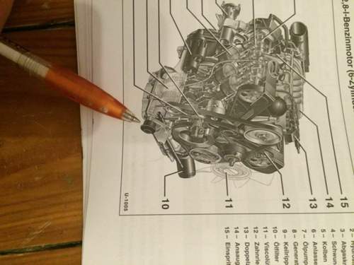

Man kann es von oben sehen wenn man weis wonach man schauen muss!
Ich schau mal ob ich ein Bild machen kann wo man es erkennen kann Moment!

Wenn der Motor vorne stark hochgeht (nach hinten kippt) ist das die Drehmomentstütze
Okay dann doch die Drehmomentstütze.

Der Dorn vom Motorblock sitzt leicht links unter der Kurbelwellnscheibe, Halter aus Schaumstoff unter dem Kühler am Schlossträger, musst wahrscheinlich mal den unterfahrschutz abnehmen.
Auf dem bild ist zwar ein 6ender zu sehen, beim 4pötter sitzt der aber in etwar an der gleichen Stelle, bei Google findest das bauteil unter Motorlager vorn, dann weist auch in etwa wie es ausschauen sollte.
Perfekt das ist das Teil was fehlt!
Der austausch dauert ca 2h wenn man es ruhig macht!
Jo! Hast ja ein 6 ender🙂 hab ich übersehen, dann passt's mit dem bild. Kannst auch selbst tauschen, ist aner fummelarbeit.
Tip im voraus! Schraub die klimaleitungshalter am schlosstrger und Block ALLE los, dann gehts.
