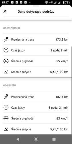

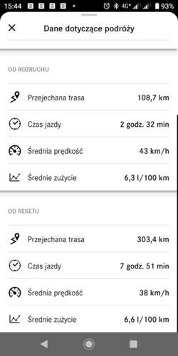

Ich verfolge diesen Thread mit Neugierde, weil ich vor kurzem einen E200 (Heckantrieb) in der aufgefrischten Version, also MOPF, gekauft habe. Ich habe mein Auto genau am 30.12.2020 vom Händler abgeholt. Ich muss zugeben, dass ich von Anfang an große Bedenken bezüglich des Verbrennungsgrades dieses Motors hatte. Berichte für GLC 4matic mit diesem Motor, ist mehr oder weniger 9 - 10l/100 km. Ganz schön viel🙁
Ich bin bis jetzt nur 1412 km gefahren und die ersten Verbrennungsberichte haben mich angenehm überrascht.
Die Fahrt vom Händler nach Hause ist ein Verbrauch von 6,6l/100 km (Fahrmodus C und S).
Die niedrigste Verbrennung, die ich bekam, war 5,6 l über eine Strecke von 173 km. Der höchste war 8,3l über 33,5km, also nicht viel weniger als Ihr Fall "astraF-18XEL". Allerdings habe ich der Fahrt ein 3-5 minütiges Warmlaufen des Motors im Stillstand vorausgehen lassen. Ich habe festgestellt, dass das Aufwärmen und der Leerlauf des Motors nicht gut für die Wirtschaftlichkeit ist.
Ich hänge ein paar Verbrennungsberichte aus der Mercedes me App an. Der letzte Bericht ist vom 21.01. und dieser ist der zuverlässigste, denn er wurde durch die Vollbefüllung des Tanks bestätigt - genau 24,85l.
Im Allgemeinen bin ich bisher ruhig mit einer Höchstgeschwindigkeit von 110 km/h gefahren. Landstraßen und Stadt. In diesem Moment bin ich sehr zufrieden mit dem Auto🙂
