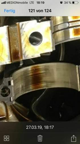

Hier mal ein Bild von einem
Kurbelwellenlager. Das Braune in der
Mitte ist Motoröl.
Hinweis:
Auf Grund einer anderen Reparatur haben wir uns auch die Lagerschalen angeschaut.
So sahen die Lagerschalen nach ca. 88.000 km aus. Meiner Meinung auch nicht mehr ganz Gesund. Ich will es nicht unbedingt auf SS schieben. Aber es trägt sicherlich dazu bei.
Soviel zu, ist alles entsprechend ausgelegt.

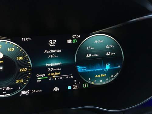

So sieht bei mir (C350e) auf der Autobahn.
Mach dir kein Stress wenn du von N auf D schaltest, ich habe es am Anfang paar mal gemacht (ohne Absicht) ist aber nix passiert.
