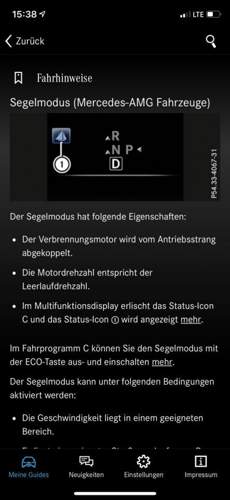

Ist das wirklich gesichert, dass es hier andere gibt, bei denen es funktioniert? Weil ich vermisse den Segelmodus schon. Gerade beim vorausschauenden Fahren spart das recht viel Treibstoff.
Also laut der Mercedes Guide App ist es nur für den AMG beschrieben! Ohne AMG ist nichts zu finden

Also.... es ist definitiv. Mein C220d 4MATIC 9 Gang Automatik segelt bei den Bedingungen die Ihr auch bereits erwähnt habt (manchmal 🙂)
Siehe Bild aus Mercedes Me.
