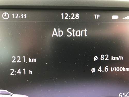

@andyhfm schrieb am 27. Februar 2017 um 18:46:58 Uhr:
Ich bin gestern ohne einmal zu Segeln von Davos (1600m) nach Donaueschingen (700m) 225km gefahren und habe dabei lt. BC 4,6 l/100km verbraucht. Sparen geht auch ohne Segeln. Heißt dann vorausschauendes Fahren. 😉
Fahre den BiT Variant und bin wahrscheinlich über 90% mit ACC gefahren.
Also unter 6 l bin ich noch nie gekommen und da war ich schon als Wanderdüne unterwegs . Das hätte ich auch mit einem 200d/8 mit 55 PS gekonnt die Durchschnittsgeschwindigkeit. Kein Plan wie man unter 5l kommen kann
Unter 6l schaffe ich mit meinem TSI aber auch relativ leicht. Brauche im Gesamtdurchschnitt ca. 6.4l
Unter 6 Liter geht locker. Unter 5 finde ich schwierig.
Aber muss dann auch die Disziplin besitzen 140 von 190 Pferden im Stall zu lassen :-)
Ich habe mit meinem Auto zusammen 1635kg Leergewicht. Wenn die Rollen dann rollen die.
@goldengloves schrieb am 27. Februar 2017 um 20:16:56 Uhr:
In dem man sich an die in der Schweiz gültige Geschwindigkeitsbegrenzung von 120 auf der AB hält. Begünstigend kommen hier auch sicherlich die ersten ca 40 km von Davos nach Landquart hinzu, wo man von 1600m auf etwa 550m runter fährt.
