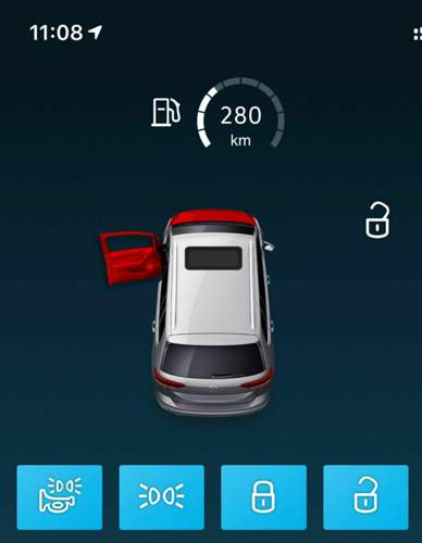

Beim VW Dienst „Security & Service Plus“ ist ja prinzipiell Verriegeln und Entriegeln über Car-Net enthalten. Das funktioniert bislang nur für den neuen Touareg (siehe [url= https://www.volkswagen-carnet.com/.../security-und-service.html]Link[/url]).
Weiß vielleicht jemand, ob man darauf hoffen darf, dass diese Funktion auch noch für weitere Modelle verfügbar gemacht wird (Touran MJ 2019)?
Hier noch der Screenshot der Softwarestände bei mir (wo alles funktioniert)
Gruss, Frido.

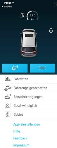

Nachdem der Touran heute Morgen beim Freundlichen war und ein Update der OCU eingespielt wurde, steht mir die Funktion jetzt wie erhofft zur Verfügung.
An den Systeminformationen des Infotainmentsystems konnte ich keine Änderungen feststellen.
Es hat zwar etwas gedauert, aber mein „Problem“ konnte von VW mit etwas Geduld nun doch gelöst werden.
Vielen Dank für Eure Kommentare und Unterstützung! 🙂

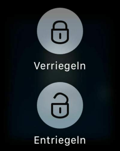

Ok, dann liegt es anscheinend an der verbauten OCU, nicht am Infotainment.
