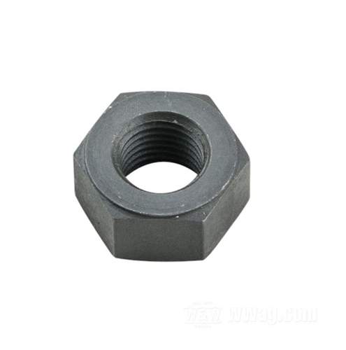

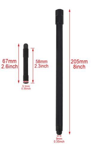

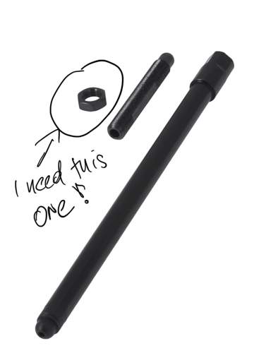

Hallo Leute!
Bei uns ist wirklich ein Dorf, keine Chance diese Sechskantmutter irgendwo zu kaufen,
auch im Internet bin ich nicht fündig geworden.
Es handelt sich dabei um eine Sechskantmutter für eine verstellbare Stößelstange.
Hat vielleicht von euch jemand einen Tip für mich wo ich dieses Teil herbekommen könnte?

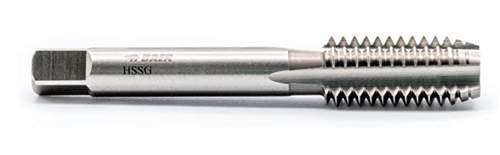

Wenn alles zu kompliziert wir nehme man eine M8 Mutter, die auf 8,5 aufbohren und mit einem 3/8-24 Gewindebohrer aus dem großem Versandhaus mit A.... kostet unter 7€ oder bei Schnelllieferung 11,31€, schneiden und fertig!

Diese Mutter wird man nicht kaufen können, weil sie sehr speziell sein kann.
Das könnte eine ungewöhnliche Gewindesteigung und/oder ein geminderter Außendurchmesser (Schlüsselweite) sein.
Wenn sie jemand verkaufen würde, wirst Du ihn nicht finden.
Du mußt in jedem Fall die Gewindesteigung ermitteln, die Du später ohnehin zum Einstellen wissen mußt.
Deine Maßangaben deuten auf 3/8 Durchmesser hin. Würde ich als ersten Versuch eine Standard-Feingewinde Mutter versuchen mal draufzudrehen.
Was ist denn an Deiner Mutter jetzt genau defekt?...geplatzt, Sechskant, Gewinde?
