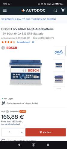

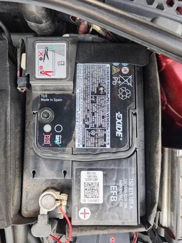

Vor kurzem machte meine Starterbatterie nach 7 Jahren schlapp. Eingebaut war eine EFB von Exide mit 60 Ah, 12V, 640A. Habe dann eine neue von Bosch (Baugleich) eingebaut und vom Freundlichen anlernen lassen (Start, Stop System). Soweit so gut. Nun habe ich trotz neuer Batterie nach 1h Parkzeit trotzdem nur um die 12,2-12,4 Volt auf der Batterie. Wenn der Motor läuft habe ich im Stand mal die normale Ladespannung von 14,5 volt und immer wieder jetzt nur 12,5v. Wenn ich ihn aber ausrollen lasse bringt er auf einmal an die 15,0 Volt. Hat mein Auto nun doch eine art Energierückgewinnung? Hätte es dann nicht doch eine AGM Batterie sein sollen? Warum war dann nur eine EFB drin? Ich danke für eure Expertise. Hab noch 2 Bilder angefügt, neue und alte Batterie.
