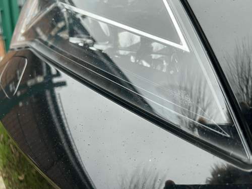

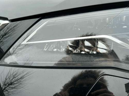

Mir ist aber aufgefallen, dass meine Frontscheinwerfer von innen beschlagen sind, ich füge mal die Fotos davon an. Das ist doch schon mal ein Punkt woran es liegen kann?
Das müsste doch unter die Gebrauchtwagengarantie laufen oder?

Das beschlagen der Scheinwerfer ist normal, solange da nicht direkt Wasser drinnen steht wird Dir da wohl nichts getauscht werden.
Außerdem mal Bedingungen der Garantie lesen. Wahrscheinlich sind Undichtigkeiten ausgenommen!!

Ist normal 🙂
Scheinwerfer ist normal und meist kein Problem. Feuchte Türen hatte ich auch nicht, also war es bei reiner Sichtkontrolle NICHT zu sehen.
