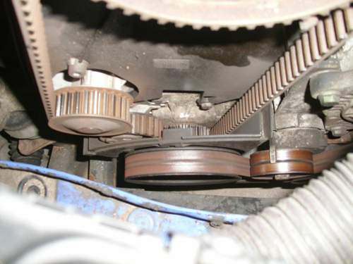

Bild wo es tropft

Sieht eher nach der Ölwanne aus. Die ist irgendwo undicht aus. Öl ablassen Ölwanne abnehmen , gründlich die Sitzflächen reinigen neu verkleben und alle Schrauben ordentlich mit dem richtigen Drehmoment anziehen.
Ansonsten könnte die Wasserpumpe auch sein.
Sieht eher danach aus als würdest du etwas länger s herum fahren viele Fahrwerkteile sind von dem Zeug verrostet.

Also das dass da so nass ist, ist normal weil meine VDD mal kaputt war und die Werkstatt das nicht ordentlich gereinigt hat.
Also ich kann schonmal sagen das es Kühlwasser ist da dies alle ist. Öl ist auch ohne Wasser.
1.4 60 PS

Zahnriemenverkleidung abnehmen, und mal Richtung Wapu leuchten. Meistens ist die auch ausgeschlagen, läuft schief. Irgendwann spult sich der Zahnriemen ab, Motor, bzw Ventilschaden am Zylinderkopf.

Auto ist in der Werkstatt, er meinte ist der zahnriemen wird alles komplett gewechselt

Der Zahnriemen verliert Kühlwasser ?
Das ist genauso unglaubwürdig wie manche hier die eine Ölwanne für den Kühlwasserverlust verdächtigen.

Wahrscheinlich die Wasserpumpe am Zahnriementrieb?

@AudiJunge Wenn die Ölwanne feucht ist dann ist die Überlegung mit dem Öl ist nicht unmöglich. Es hätte auch sein können dass der Wagen ein starken Kühlwasser Verlust + Ölverlust.
Kühlwasser kommt entweder von den Schläuchen oder von der Wasserpumpe .

Zahnriemen wurde einmal komplett gewechselt seitdem keine Probleme mehr.
