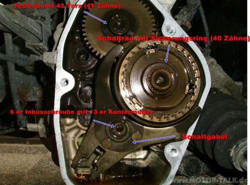

An die 5. Gangräder kommt man eingebaut ran. Schwarzen Deckel links abnehmen, Öl auffangen, und Zahnrädchen mit Synchronkörper abnehmen. Bei meinem mit 1,0 50 Ps wollte ich die 5. Gangräder von einem 1,6 75 Ps umbauen, war aber die gleiche Übersetzung. Nachher hatte ich das ganze Getriebe umgebaut, da die Achsantriebsübersetzung länger ist.
Meistens gehen die Nadellager der 5 Gang Zahnräder mangels Öl kaputt, wenn ne Undichtigkeit (z.B. Schaltwellensimmering) am Getriebe ist.
Hab irgendwo noch Fotos von den 5. Gang Rädern.

Die 085 er Getriebe sind (fast) gleich. Evtl Halterung oder Gelenkwellenflansch anders, gibt beim Polo auch welche, die haben ein Seilzug zur Schaltbetätigung. Sonst Alt gegen "neu" Gebraucht nebeneinanderlegen. Wenn Du ne "Bastelmögligkeit", Zeit hast und Dir das zutraust, erst den vorherbeschriebenen Deckel abnehmen, und den Fehler suchen. Das Schaltrad mit Sychronkörper ist mit Seegerring auf der Welle gesichert. Lager und Synchronring gibt es als Ersatzteil.
Hier mal zum ankucken.
B-deckel
G-bezeichnung-der-teile
D-zahnrad-abgebaut

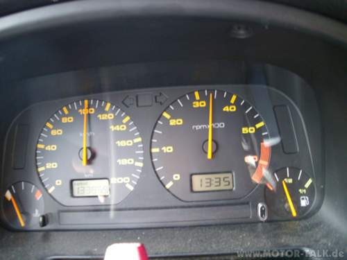

Mein Ibiza dreht bei 100 exakt 2600 U/Min.
2600 ist schon sehr lang, noch länger übersetzt schaft der Motor es im 5. nicht mehr. Was hat das Getriebe für ein Kennbuchstabe? Vielleicht hat da schon mal einer rumgebastelt. Beim 1,4 er Polo mit 40 PS, liegen ~ 3000 bei 100 an.

4000 bei 100 im 4 auf 2600 bei 100 im 5.

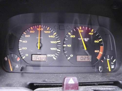

Bei 130 dreht er 3500
Bei 160 etwa 4500
Das DCK Getriebe aus dem 75 PS 1,6 er Cordoba dreht im 5. bei 100 2800, im 4. 3600 U/min. Mit 2 Personen kein Problem, aber voll besetzt muß der kleine 1,0 mit 50 PS ganz schön kämpfen. Nehm an, der 1,4 und 1,6 haben die gleiche Übersetzung.
