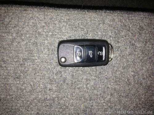

Kauf dir nen originalen Seatschlüssel(Teilenummer kannst du von mir haben falls gewünscht) und lass ihn bei Seat anlernen. Es geht garantiert mit nem originalschlüssel🙂
OK, tolle Sache Teilenummer nehm ich gern von Dir. Dann bestell ich den nämlich gleich.
Grüsse
Ich geh gleich mal gucken. Aber umbauen musst ihn dann selber. Oder du kaufst dir den passenden Bart (kostet allerdings 92 Euro bei Seat)
also hier die Nummer: 7N5 837 202. Meistens findest in der Bucht welche. Musst mal gucken😉. Hab dir mal noch n Bild angehängt

Hi🙂,
Ein Seathändler kann es dir codieren. Geh einfach hin mit dem Schlüssel und sag, das du ihn auf deinen Pkw anlernen willst. Hat bei mir 20 Minuten + 10€ gekostet. Es gibt auch Seathändler die sich quer stellen weil es den SC nur gegen Aufpreis (bei mir sollte es 1000 € kosten) mit Funk-ZV gibt und man den Schlüssel angeblich nicht einzeln bekommt obwohl alle vorhandenen Gerätschaften und Steuergeräte bei dir verbaut sind. Ist einfach nur Geldschneiderei vom 🙂.
