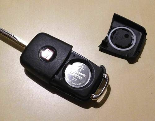

Gibt es eine Möglichkeit das Gehäuse des Schlüssels zu öffnen, ohne den Metallstift unter der Teilenummer ins Gehäuse zu treiben?
Geöffnetes Batteriefach
Schlüssel mit Metallstift
Jetzt habe ich das Gehäuse geöffnet...
Es ist doch viel Kraft und Mut nötig, um den Stift in das Gehäuse zu treiben, da man durch ein "Wand" durch mus.
Wenn man ihn dann auch ganz durchgeschlagen hat (kann man hören, wenn es laut klappert..) geht das Gehäuse gut auf.

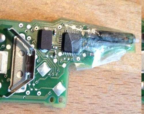

Jetzt musste ich jedoch feststellen, dass der Transponder des Klappschlüssels auf der Platine befestig ist...:):confused:
Bild füge ich mal bei...
Muss ich diesen entfernen oder zerstören?
Und wenn ja: Wie bekomme ich das hin, ohne kurz vor Vollendung noch die Funkeinheit zu zerstören?
Vielen Dank schon mal vorab für eure Hilfe...:D

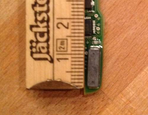

hier noch ein paar Bilder, die mein Problem verdeutlichen:
Der Transponder scheint an den kurzen Seiten in einer (gelöteten?)Halterung zu stecken.
Auf der Rückseite ist die LED in einer ähnlichen Halterung.
Tansponder-1
Tansponder-2
Tansponder-rueckseite
Hier auf Wunsch eines einzelnen Herren noch mehr Bilder....:cool:
Tranponder-mass-original
Tansponder-Gebrauchter Schlüssel
Falls es noch irgendwen interessiert: Ich habe es endlich geschafft!!
Ich habe jetzt endlich den alten Transonder von der Platine löten lassen...(Bild 1)
Kurzer Test: Die Funktion der FFB ist nicht eingeschränkt oder defekt!
Jetzt habe ich mich dran gemacht das Glasröhrchen aus dem alten Schlüssel raus zu holen..
Hier hatte ich etwas Angst, da es das nur in Verbindung mit einem neuen Schlüssel beim Freundlichen für knapp 100 EUR zu kaufen gbit...
Da Nagellack den Kleber nicht gelöst hat und auch der Heißluftfön von hinten nicht gebracht (beides Tipps aus dem Netz), habe ich mir meinem "Drehmel" geschnappt und ganz vorsichtig den Schlüssel um die WFS entfernt. So bin ich an das Röhrchen gekommen, ihne es zu zerstören. (Bild 2)
Vorerst habe den Schlüssel mal ganz provisorisch mit Tesa festgemacht. (Bild 3)
Die erste Testfahrt verlief positiv und ich werde mich daran machen meinen zweiten Schlüssel fertig zu machen!
Eine Frage hätte ich zum Schluß aber doch noch:
Wenn ich das Glasrohr auf der Platine fest machen möchte, wie Klebe ich es dort fest?
Welchen Kleber kann man benutzen?
Sekundenkleber oder lieber ganz normalen UHU aus der Tube, oder oder...
Welchen Kleber kann ich auf einer Platine benutzen?
