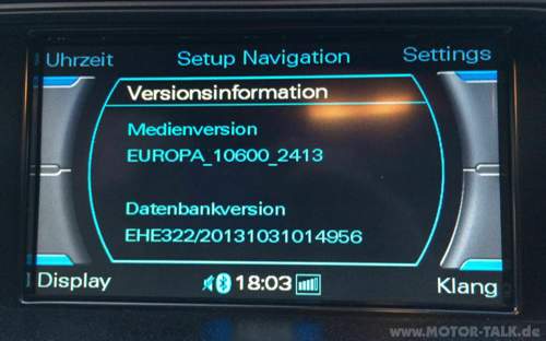

Hmm, wieso schreibe ich eigentlich? 😕 Und meine Fragen hast Du immernoch nicht beantwortet! 😠
Daher schicke ich Dir zum Abschied ein Bild von meiner Navi-Info. Vielleicht ist es ja das, was Du wolltest? 😁 Wer mag, kann mal seine Version posten! 😉
Navi Version

Ähm toll, aber was sollen wir mit den Informationen zu Deiner Navi-Kartenversion? 😕
Hast Du das gemacht, was ich geschrieben habe?
