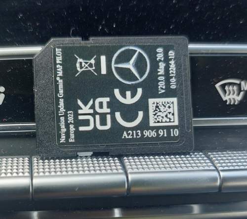

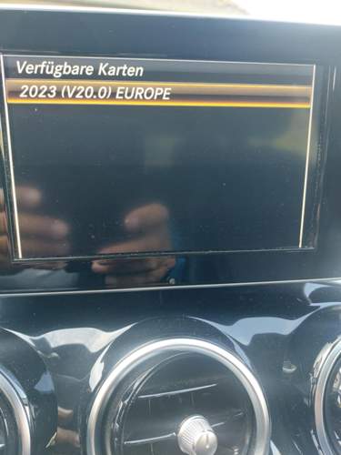

Habe mir vor ein paar Monaten hier die SD Karte geholt und dafür knapp 146€ gezahlt.
SD Karte
Zitat:@Amazing89 schrieb am 18. Juni 2025 um 13:16:15 Uhr:
Habe mir vor ein paar Monaten hier die SD Karte geholt und dafür knapp 146€ gezahlt.SD Karte
Karteninhalt ist der selbe, finde dafür auch 146€ frech. Aber naja das ist halt MB.
