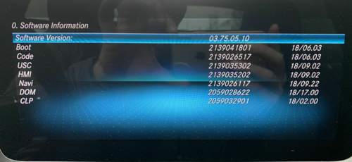

Ich war gerade beim Freundlichen den Service B durchführen lassen und habe unteranderem meine Navigationssoftware im Auto updaten lassen. (siehe Bild)

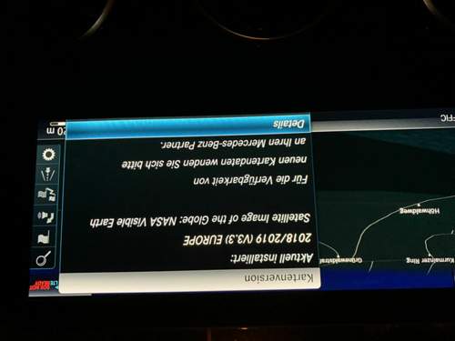

Jetzt wollte ich mittels Mercedes Downloader Manager SD Card Navigation (MAC version 1.0.10) das Navigationskartenmaterial updaten.
Aktueller Stand auf meiner Karte, laut W205 Navianzeige (siehe Bild) und Downloader Manager, ist 2018/2019 (V3.3 EUROPE)
Downloader Manager zeigt an "ist der aktuelle Stand"

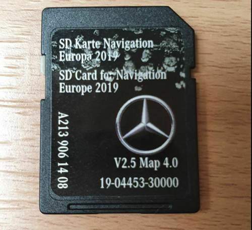

Auf der SD-Karte steht A213 906 15 07 (V2.2 Map 3.3)
Laut Mercedes Benz original Zubehör Homepage ist die aktuelle Version:
Navigations-Update, SD Karte Navigation, Europa, Version 2019/2020 Artikelnummer: A2139068308
Jetzt war eigentlich meine Gedanke ich habe mit dem Kartenmaterial 2018/2019 (V3.3 EUROPE) - eine alte Version und kann mittels Downloader Manager auf Version 2019/2020 updaten?
Ist mein Gedanke falsch oder verstehe ich etwas nicht richtig?

Alte Software
Kartenmaterial
Neue Software

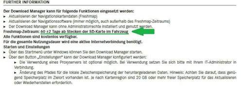

Du kannst die SD-Karten-Navigation nur innerhalb von 60 Tagen nach Aktivierung der Karte kostenlos updaten. Danach wird eine neue teure SD-Karte fällig.
Vielen Dank für die schnelle Antwort, dann ist es jetzt klar für mich...

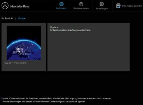

Hallo ans Forum,
meine Frau hat seit ein paar Tagen einen W205, BJ 07/2019 mit SD-Karten Navigation.
Der Downlad Manager sagt, das Speichermedium ist auf dem neuesten Stand.
Aber Kartenmaterial sollte ja bereits 2020/21 zur Verfügung stehen, oder nicht?
Geht als Update wirklich nur der Weg über eine neue SD-Karte für 185 € beim Freundlichen?
Schon mal vielen Dank für Eure Unterstützung!
SD-Karte
DLM
@F10_5xx schrieb am 2. Oktober 2020 um 15:23:04 Uhr:
Ja, das ist leider so.
