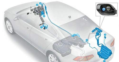

Ich habe zwei allgemeine kurze Fragen zum Thema Diesel mit SCR Kat:
Ab wie viel Grad werden SCR Tanks beheizt? (egal welcher Hersteller). Angeblich gefeiert das Zeug bei unter -10 Grad.
Im Winter wird also auch nur dann der Tank beheizt, wenn der Motor an ist? Oder auch im Stand, wenn die Temperatur des Tanks unter einen Schwellwert fällt (der Tank ist ja isoliert)? Oder würde das die Batterie ja nicht lange mitmachen?

Soweit ich weiß sollte bei vielen PKWs (u.a. Daimler, VAG) der Tank nicht motornah sondern in der Fahrzeugmitte/hinten nahe des Kraftstofftanks platziert sein? Sonst müsste ja die Leitung vom Tankstutzen nach vorne und dann wieder nach hinten unten (zum SCR Kat) verlaufen und man müsste eine Pumpe vor dem auftanken anwerfen.
Beispiel
Die Tanks und Leitungen werden mit Strom geheizt, natürlich nur wenn der Motor läuft.
Das ist auch der Grund warum SCR nicht funktioniert solange es nicht flüssig ist. Fährt man nur Kurzstrecken in Regionen die häufig unter -12°C liegen fährt man immer ohne funktionierenden SCR Kat in der Zeit. Es gibt gesetzliche Vorgaben wie lange die Heizung brauchen darf bis das Zeug wieder Einsatzfähig ist.

Theoretisch gesehen könnte man sich ausrechnen, wie viel Wärme die Harnstofflösung zum Schmelzen braucht, man müsste halt nur wissen, wieviel Masse man mit welcher spezifischen Wärme beheizen möchte. Sitzt der Tank im Heck und der Motor in der Front dauert das Auftauen natürlich länger, als wenn der Tank im Motorraum untergebracht ist und durch den Motor passiv beheizt werden kann. Hinzu kommt die Form des Tanks und die mitgeführte Masse. Je kleiner die Oberfläche/ Volumen ist und je größer die mitgeführte Masse, desto länger braucht es, bis es durchgefroren ist.
Bei neueren Fahrzeugen startet der Aufwärmvorgang mitunter schon, wenn sich der Schlüssel dem Fahrzeug nähert, um die Übergangszeit zu verkürzen.

Ab Seite 42 ist das Heizsystem der AdBlue-Versorgung exemplarisch dargestellt. Da stehen auf den Folgeseiten auch Schwelltemperaturen und Heizdauern drin. Drei Heizungen sind dort erwähnt, eine für den Tank, eine für die Pumpe, eine für die Leitungen.
Für Aktivierung, Auftauen und Bereitschaftsheizen sind auch ne Menge Angaben gemacht.
Für konkrete Einzelfahrzeuge muss man das da individuell nachvollziehen, die Grundzüge dürften aber gleich sein. Die ganzen Konstanten wie z.B. Aktivierungstemperaturen sind natürlich in der Software abgelegt und sicherlich auch Teil der einen oder anderen Aktualisierung gewesen. Muss man dann individuell auslesen.

Die AdBlue-Tanks sind üblich NICHT im Motorraum, sondern irgendwo in Nähe des Kofferraums, Reserveradmulde oder Kraftstofftanks. Und dann gehen da elektrische Heizelemente ran.
Aber nenn gern Pkw-Beispiele, wo der AdBlue-Tank im Motorraum ist.
Ich kenne da nur den VW Crafter 2015 / (exemplarisches Baujahr) oder Sprinter, der das so hatte. Später ist der Einfüllstutzen auch dort aber sicherlich irgendwie in die Nähe der Tankeinfüllöffnung gewechselt, wie bei vielen anderen Transportern.
Bei den ganzen Nutzfahrzeugen/Transportern/Fahrgestell-Sachen für Wohnmobile ist halt alles möglichst im Triebkopf, damit der Aufbauer und Ausbauer dahinter dann weitgehend freie Hand hat.
Im BMW F15 im Motorraum.
Ok, passt. Aber schon mit dem G05 wechselte dann auch die Einfüllöffnung an die Tankklappe.
