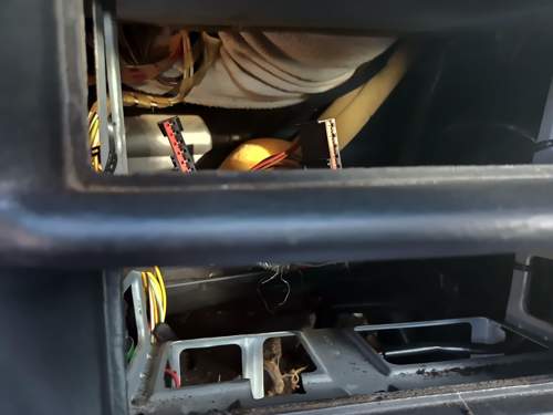

Ja die Originale. Das dachte ich auch eigentlich aber schau Mal das Foto, ich kann da nichts entdecken leider.
Radioschacht Scorpio mk1

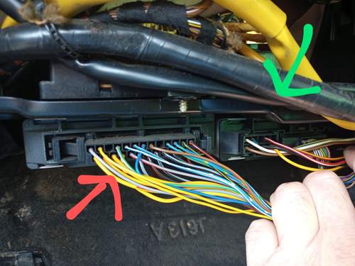

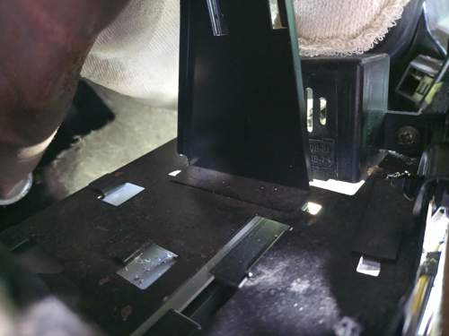

So, Update:
Habe nochmal im Radioschacht rechts hinter Aschenbecher nachgeschaut,weil zorc meinte alle die ihn wegen der wsf angeschrieben haben, die wfs tatsächlich Rechts neben dem Ascher hochkant abgebaut ist.
Hmm nee bei mir ist da null. Ich habe auch nochmal ein Foto angefügt. Ich sehe auch keine Kabel die nach rechts hinter das Handschuhfach führen.
Gut, vielleicht weil es ein 94er Modell ist haben die da etwas geändert.

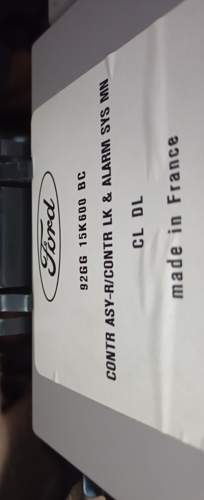

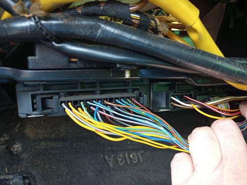

Nun habe ich vorne unter dem Lenkrad die Verkleidung angeschraubt,und da habe ich zum einen denke ich, links das Hauptsteuergerät und rechts daneben noch so einen Kasten. Habe diesen Mal von unten fotografiert. Ist das Teil mit grünem Pfeil auf dem Foto. Da steht auch was drauf mit Alarm.
Kann es das sein?
Img-20250323-142431-966
Img-20250323-142906-043
Img-20250323-142431
Ist die Wegfahrsperre da mit drin, also in dem Komfortmodul Alarm?
Habe jetzt auch ein Video gesehen wo die Wegfahrsperre ausgebaut wurde, und ja da war Sie auch rechts neben Radioschacht.
Evtl. Wurde 1994 das ganze in das Komfortmodul eingefügt.

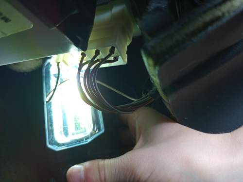

So, die Wegfahrsperre sitzt hinter dem Handschuhfach beim 1994er.
