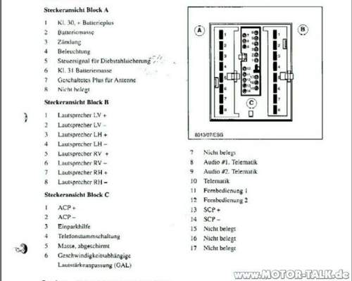

Hi. Hab jetzt mal gestest und Erfolg gehabt, zwecks Einbau eines ISO_Radios anstatt des originalen Ford Radios mit Vorvertärker beim Scorpio 2, und dies ohne das Armaturenbrétt zu zerlegen. Hier mal ne Kurze Anleitung dazu, da hier immer nur Tipps zum Umbau bei Scorpio 1 gegeben werden.

Also ich flippe gleich aus. Habe mir kürzlich für unserern 93er Scorpio ein neues Radio gekauft. Selbst habe ich allerdings unser altes Radio nicht herausbekommen, musste dafür zu unserer ortsansässigen Hinterhofwerkstatt fahren, die bereits vorher schon einige Sachen an unserem Scorpio gemacht hat. Als das Radio dann draußen war, sagte mir der Mechaniker, dass aufgrund der Ghia-Ausstattung unser Ford wohl eine besondere Audioausstattung hat (das Radio war ein RCD 2007 mit Kassette). Sprich die Kabel (abgesehn vom Antennenkabel) würden nicht auf den Adapter passen. Nächste Woche muss er nun prüfen, ob er das irgendwie hinfriemeln kann (weiß jetzt nicht was er da genau machen muss, sagte was von min 30€). Meinte aber auch, im worst case muss er neue kabel zu den boxen ziehn, Kostenpunkt ca. 150€.
Hat da einer nen tip für mich, gibts vielleicht dafür noch nen Adapter zu kaufen (einen Ford-ISO-Adapter hab ich schon, aber wegen des komischen Audiosystems passen die Stecker eben nicht)? Ich selbst hab von der Technik keine Ahnung, muss also alles machen lassen. Wäre dankbar, wenn einer doch noch ne einfache und günstigere Lösung hätte.

Nix mit Adapter. War gerade bei einem Ford-Händler, der meinte auch, man müsse ein kabel zu den boxen legen bzw. zum verstärker, irgendwie so. Oder hat jemand ne bessere Idee?
Benutze doch mal die Suchfunktion, da müßte zum 2007 genug drin stehen. Der 2007 hat einen externen Verstärker, der sitzt unter dem Armaturenbrett. Und in den Verstärker geht der originale Lautsprecherstecker. Also Verstärker suchen, und dann den Lautsprecherstecker ausstecken und in den Radioschacht legen, Kabellänge reicht. Um einen Fordhändler das das nicht weiß würde ich einen großen Bogen fahren.

Beim Facelift saß der Verstärker rechts, über dem Handschuhfach.
Du musst die Holzattrappe auf der Beifahrerseite über dem Handschuhfach abziehen (ist nur gesteckt) und dahinter sitzt der Verstärker.
Zur Verkabelung beim Facelift:
Vom Radio führten die Kabel zum Equalizer und zum Verstärker (das waren bunte Kabel, kein normaler Kabelbaum).
Am Verstärker waren die Lautsprecherkabel angeschlossen.
Nach dem Entfernen des Verstärkers konnte man die Lautsprecherkabel zum Radio herunterführen, sie waren lang genug.

Bin leider immer noch kein Stück weiter, da der Mechaniker meinte, er benötige einen Schaltplan und da er kein Vertragshändler ist (is nur ne kleine Hinterhofwerkstatt) bekomme er diesen nicht. Da ja schon einige hier im Forum selbst das Radio gewechselt haben wäre ich dankbar, wenn jemand ne kurze Anleitung schreiben könnte wie man beim Einbau eines neuen Radios in einen Scorpio BJ93 mit Ghia-Ausstattung vorgehen muss. Ihr habt es doch bestimmt auch ohne orginal Ford-Schaltplan geschafft. Das alte Radio hab ich ja schon draußen. Die "Holz"blende über dem Handschufach hab ich noch nicht entfernt. Dort müsste quasi die Anleitung ansetzen, d. h. 1. wie bekomme ich die Blende ab, 2. wie die Stecker so neu verkabeln, dass sie auf den Ford-Adapter den ich gekauft hab drauf passen.
Über eine ausführliche Anleitung wäre ich echt dankbar (habe selbst von der Materie keine Ahnung), da sich die Sache ja jetzt schon ne ganze Weile hinzieht.
Wenn alles so genau beschrieben worden wäre (ich hab wirklich null Ahnung von der Materie, daher brauche ich ne genaue Anleitung), würd ich ja nicht fragen. Was ich einfach nicht verstehe sind folgende punkte:
1. Wie entferne ich die Holzblende? Kann ich die einfach mit nem Schraubenzieher raushebeln oder wie, will ja nix kaputt machen.
2. Auf dem 2. Bild sehe ich, wie alle Kabel schön an einen Stecker angeschlossen sind der auf den Ford-Adapter passt. Aber ich habe ja auch Bilder gemacht und dort sind noch die alten Stecker mit der Ghia-Ausstattung zu sehen. Wie komme ich denn nu zu der neuen Steckervariante?
3. Brauche ich unbedingt den Schaltplan von Ford? Wenn ja, kann denn vielleicht einer online stellen.

2. Die Stecker, der eine Stecker am Radio von deinem Bild sollte auf deinen ISO Stecker passen ( ist für den Strom).
Ist die Blende erst mal ab, siehst du den zweiten Stecker für die Lautsprecher, der sieht genauso aus wie dein erster Stecker am Radio. Da passt dann die zweite Hälfte von deinem ISO Stecker rein, und schon bist du fertig.
3. Nein man braucht keinen Plan wenn man etwas Ahnung hat.
Erstmal vielen Dank für deine Antwort. Hab es nun geschafft die Blende zu entfernen, das Lautsprecherkabel in das Radiofach zu legen und das Radiokabel an den 2. Stecker des Adapters anzuschließen. War soweit kein Problem. Nun verstehe ich aber folgendes nicht: in den original Stromstecker
http://www.flickr.com/.../set-72157626665542160
laufen 7!! Kabel, der Adapterstecker hat aber nur 6 "Pins". Ich kann in zwar irgendwie draufstecken aber das Radio geht nicht an (Zündung hab ich auch eingeschaltet). Das alte Radio hatte auch 7 Pins. Hab ich den falschen Adapter gekauft oder was is nu wieder los. Übrigends hat mich meine Mutter über das Baujahr falsch informiert, Erstzulassung unseres Scorpio Ghia war der 14. Mai 1992.
Die Stecker habe ich sicherlich nicht vertauscht, da in den Lautsprecherstecker 8 Kabel laufen und der Adapter 8 Pins hat. Bitte helft mir, will die Sache endlich erledigt haben.
Habe jetzt wieder das alte Radio eingebaut, jetzt gibt auch das kein Lebenszeichen mehr von sich. Auch meldet der Bordcomputer jetzt, dass nur noch für 30 km Sprit im Tank sei obwohl noch mehr als genug Benzin im Tank ist. Hab ich was kaputt gemacht?
