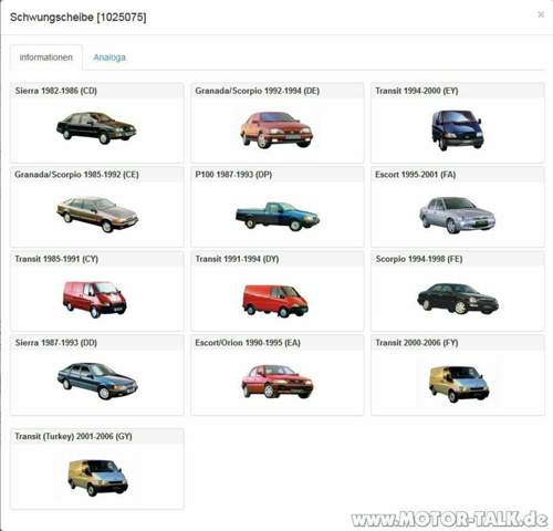

ich melde mich mal wieder. Da ich seit 5 Jahren Ersatzteile sammle, benötige ich von Euch eine Info. Ich kann nirgendwo NEUE Schwungscheiben / Schwungräder finden.
Die Finis lautet 1025075 für die Schwungscheibe des Ford Scorpio 1989 - 1998 (8-Ventiler, DOHC 2.0i.
(Siehe https://ford.7zap.com/.../#1). Die Schwungscheibe wurde bis 2006 im Ford Transit verbaut (Siehe Anlage).
Bei Motomobil.de lautet die Artikelnummer: 6177888
Es gibt in UK auch separate Zahnkränze, welche zu OE-Schwungrädern kompatibel sind.
(Siehe https://www.burtonpower.com/.../?p=1&%3Bq=FT257B), Artikelnummer
"FT257B".
Kann man also folglich die Zahnkränze separat tauschen? Schwungräder gehen doch wohl eher nicht kaputt, sondern doch meist die Zahnkränze durch Anlasser-Verschleiß?

der zahnkranz wird angebohrt+somit gesprengt+fällt runter
der neue zahnkranz wird ganz erhitzt
und die schwungscheibe tiefgekühlt
also klassich wird der kranz auf geschrumpft
ich würd doch lieber eine kpl schwungscheibe mit wenig km nehmen(kenn ich nicht als anfälliges verschleißteil)
diese gegf etwas "überdrehen" lassen+satt einfetten
wer weiß welch qualität nachfertigungen haben???

Wie dem auch sei: Die Schwungscheibe ist am härtesten. Diese wird spannungsfrei geglüht. Sie müsste sich beim draufklopfen wie eine Kirchenglocke anhören. Der Zahnkranz ist etwas weicher, denn je härter ein Material, desto leichter bricht es. Man kann sich ja eine gute, erhaltene, gebrauchte Schwungscheibe kaufen, diese sandstrahlen und einen neuen Zahnkranz aufschrumpfen lassen. Und schon hat man für ca. 200,00 € eine "brandneue" Schwungscheibe, welche sonst so zwischen 400,00 € und 600,00 € kosten würde. Den Zahnkranz habe ich bei "Burton Power" in UK bestellt. "Burton Power" ist Europas größter Ford-Spezialist und kann sich kein negatives Image erlauben. Die machen hauptsächlich Rennsport und haben auch selbstprogrammierbare Steuergeräte mittels Windows-Software. Bei denen hatte ich mal diverse Kettenräder für die Steuerkette, Schrauben, Kreuzgelenke, regelbares Kraftstoff-Druckregel-Ventil und einiges mehr gekauft.
