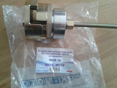

Was ist von diesen Einziehwerkzeugen, wie sie auf ebay offeriert werden, zu halten? Brauchbar oder zerlegt es die beim Einbau?
Ich habe auch vor ein paar Jahren originale Domlager von VW verbaut (neue Version). Halten wunderbar. Warum auch nicht? Sonst wären die Autos schließlich auch bei der ersten HU nach dem Neukauf mit defekten Domlagern durchgefallen 😁
Hinterachslager wechseln kann man selbst machen, wenn die Ausrüstung stimmt. Einziehspindel von Ebay hab ich hier liegen - hat immer wunderbar funktioniert. Würde ich ggf auch verleihen...

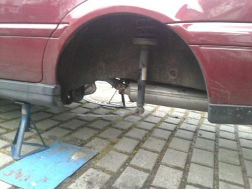

Habe das Problem in ähnlicher Forma auch, und zwar:
Wenn ich in die Kurve einlenke (oder mal hin und her Lenke), fühlt es sich so an, als würde mir jedes mal das Heck zu seite weg rutschen (als würde die hinterachse mitlenken)...
Das macht meinen GTI 2.0 8V ziemlich instabil (habe ich das Gefühl).
Weiß da jemand etwas zu? Vielleicht das selbe Problem wie beim Themenstarter hier?
Das klingt doch sehr nach HA-Achslager. Auto auf die Bühne nehmen, Montiereisen schnappen und prüfen 😉

Habe allerdings noch eine andere Frage bzgl. den Hinterachs- Silentlagern. Ich vermute, dass diese bei mir auch mal demnächst fällig werden und daher die Frage:
Kann man die beiden Hinterachslager/Silentlager auch ohne Hebebühne wechseln? Nacheinander?
Mit einem Werkzeug von Ebay z.B. mit dem hier? Kann man das auch als Abzieher verwenden?
Technisches KnowHow ist vorhanden....Fahrwerk/Bremsen tauschen war auch kein Problem für mich.
Lager habe ich allerdings noch nicht gemacht, da noch kein Werkzeug vorhanden. Zutrauen würde ich es mir aber 🙂. Und Hinterachslager zu beginn sind jetzt glaube ich nicht die schwierigsten.
Also nochmal an euch....kann man das ohne Hebebühne machen?
