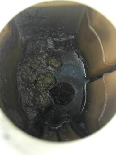

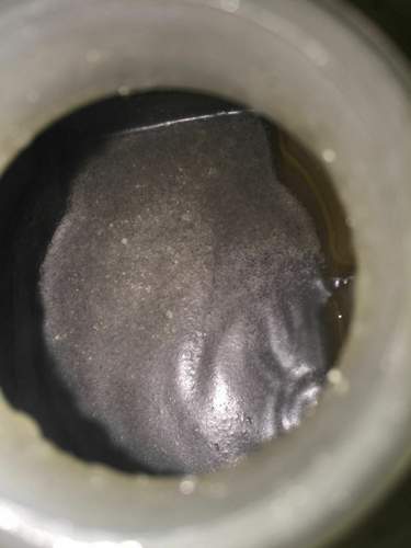

Im Ausgleichsbehälter vom Kühlwasser waren einige Klümpchen sichtbar, was ich allerdings auf falsch eingefüllten Frostschutz abgetan habe, und den Verkäufer gebeten habe, mir das Auto gegen kleinen Aufpreis frisch ab MFK (Motorfahrzeugkontrolle, der TÜV in der Schweiz) abzugeben. Gesagt, getan, es fielen noch weitere Reparaturen an wie die hinteren Stossdämpfer, ein komplett neuer Kühler (wegen angeblicher Undichtheit des Alten), neue Nebelscheinwerfer (von welchen einer m.E. ein falscher ist), und intakte Scheinwerfer.
Letztens bemerkte ich einen Temperaturabstieg bei Teillast, AB, etc... Und in der Stadt stieg die Temperatur wieder, somit schliessen wohl die meisten Leute auf ein defektes, träge gewordenes Thermostat (Wenn Motor ganz kalt wurde schloss das Thermostat wieder). Sowas stellt für mich als handwerklich definitiv nicht unbegabten Menschen keine Herausforderung dar. Schnell mal war die Arbeit erledigt. Lustigerweise wurde da bereits rumgebastelt am Thermostatengehäuse, da die eine Schraube einen Sechskantkopf hatte ;)

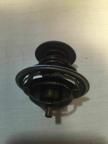

Komische Rückstände waren wieder im Ausgleichsbehälter, erstes Bild ist vor dem Thermostatenwechsel.
Kühlwasserkreislauf wieder aufgefüllt mit dest. Wasser (und definitiv nichts anderes), und als der Ausgleichsbehälter wieder im "Normalbereich" war, Motor gestartet und im Leerlauf schnurren lassen. Es schäumte im Ausgleichsbehälter, und er wollte sich nicht richtig entlüften lassen, trotz nirgendwo Kühlwasserverlust erkennbar, und schäumte immer leicht. Ich hab das Wasserniveau dann nach 15 Minuten einigermassen in den Griff gekriegt. Stutzig wurde ich halt, wenn man leicht Gas gab (bis max. 2000 U/min), dass er recht heftig anfing zum Ausgleichsbehälter rauszusauen. Erstmal wieder Aus und Wasser nochmal setzen lassen, entlüften, Deckel drauf, Probefahrt. Zuerst mal 4-5km lange jeden KM angehalten, Wasserstand kontrolliert, da ich feststellte, dass die Kontrollleuchte für zu niedrigen Kühlmittelstand defekt ist, bzw. der Sensor. Bis dahin eigentlich fast OK.
Nach 10km stieg die Temperatur plötzlich verdammt schnell an (AB bei exakt 120km/h - 2'600 U/min), ich stoppte den Schub sofort, musste allerdings noch ca. 400m weiterrollen, da gerade im Bereich einer Einfahrt. Und ab auf den Seitenstreifen! Sobald ich anhielt sank die Temperatur, welche inzwischen die goldene Mitte zwischen den beiden roten Markierung erreicht hatte, innerhalb von 10 Sekunden wieder auf 3-Uhr-Stellung ab. Lüfter war logischerweise auf Stufe II an.
Hab den Wasserstand kontrolliert, und siehe da, Behälter leer. Man fährt aber nach Neubefüllung des Kühlsystems ja nicht ohne Ersatzwasser im Kofferraum los, also konnte ich ja nachfüllen. Dumm nur, dass beim langsamen Öffnen des Ausgleichsbehälters sich derselbe gleich bis zum Deckel mit Wasser gefüllt hat als der Druck fiel (Oberer Schlauch zum Kühler ziemlich hart bei geschlossenem Deckel, butterweich ohne Druck). Motor aus, kurz warten, nachfüllen, Standgas, gut ist.
Wieder los, 10km später dasselbe Spielchen, nochmal 10km später genau gleich. Danach war interessanterweise gut.
Gut, nun bin ich in Basel und stelle mir die Frage, welchen Weg richtung Bern zu nehmen... Entweder die Autobahn A2, welche bei Bergaufstücken zwar dreispurig, aber ohne Seitenstreifen ist und mehrere zweispurige, z.T. 2-3km lange Tunnel hat), oder doch lieber die Landstrasse. Ich entschied mich für letztere, und hatte auf der gesamten Rückfahrt keine Probleme mehr, ausser dass trotz des neuen Thermostaten die Temperatur bei leichter Bergabfahrt und 85km/h wieder abfiel. Die Erklärung dafür findet ihr in den angefügten Bildern...
Am nächsten Morgen - siehe da - Ausgleichsbehälter wieder leer. Nachgefüllt, 10km auf Arbeit gefahren. Dort dann am Abend eine weitere Kontrolle bei kaltem Motor gemacht, und wieder "komisches" Kühlwasser entdeckt (Bild 2).
Habe am darauffolgenden Tag vom :D einen CO-Test machen lassen, und doch tatsächlich verfärbt sich die anfangs blaue Flüssigkeit nach gelb. Abgase im Kühlwasserkreislauf, super -> Diagnose: ZKD futsch.
Heute hab ich noch ne Spülung des Kühlwasserkreislauf durchgeführt, sprich mit Coregatabs den Dreck rausgelöst, und mehrmals gründlich gespült mit klarem Wasser. Beim Wiederauffüllen (diesmal mit normalem Leitungswasser ohne Frostschutz, da noch keine Temp. gegen 0°C) passierte folgendes. Da erreichte der Motor langsam Betriebstemperatur, und das Wasser war noch nicht am kochen... Sofort aus, und danach folgte ein definitiv recht deprimierter Nachmittag, und die Suche nach einer billigen Karre als Übergangslösung.

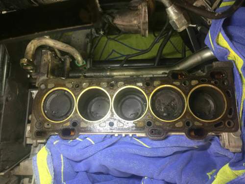

So, doch etwas später endlich noch das Update aus der ganzen Geschichte:

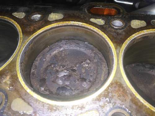

Kurz gesagt, ZKD gewechselt, Auto läuft wieder 1a. Der Moment, wo ich den Schlüssel gedreht habe und der Motor ansprang, einfach toll. Zwar haben wir uns noch gewundert, warum der nur auf drei Zylindern lief, aber schlussendlich waren die Zündkabel von Zyl 4 und 5 am Verteiler vertauscht, als diese getauscht wurden lief der Motor auch auf allen Töpfen.
Das Ende vom Lied:
- Zylinderkopf total revidiert durch Motorenbauer, CHF 1'500.-
- Teile ausschliesslich Volvo Original, CHF 2'000.-
Hat halt etwas gekostet, aber dafür ist die obere Motorhälfte jetzt quasi neu aufgebaut ^^ Hamburg und München hat die neue ZKD auch schon gesehen, somit scheint alles in Ordnung!
Die Person, welche auf dem Foto zu erkennen ist beim Lösen und Anziehen der Zylinderkopfschrauben ist mein Freund, welcher Automechaniker ist und mir mit gutem Rat und Tat zur Seite stand. Die Werkstatt ist zum Glück direkt bei uns im Haus, gehört unserem Vermieter und wir konnten unter der Woche jeweils ab 18:00 Uhr rein, am Wochenende unbeschränkt ^^
Jetzt steht hinter dem Haus seit ca. einem Jahr noch ein Volvo V70 II AWD, welcher eine defekte Zylinderkopfdichtung hat, und der Vermieter hat uns angefragt, die auch direkt zu wechseln.
Er war sehr skeptisch, ob wir das hinkriegen. Allerdings als ich mit meinem Elch dann plötzlich aufm Hausplatz herumgefahren bin, musste sogar er uns Anerkennung zeigen (Eine Eigenschaft, die er ansonsten gar nicht kennt) :)

Aber was mich noch interessieren würde, warum der Thermostat so zerfressen ausschaut... Der erst drei Tage lang eingebaute Thermostat...
@strössli schrieb am 11. November 2015 um 14:01:43 Uhr:
Danke für die guten Tipps!
Die Antwort auf Deine Frage bekommst Du, indem Du Dir Dein Bild mit dem Öl-Wasser-Kühlerfrostschutz-Schmodder im Ausgleichsbehälter nochmal anschaust. Das hat sich x-mal am Thermostat vorbeigedrückt - Wer weiss, was bei dem Gemisch an chemischen Reaktionen alles passiert ist. Jedenfalls reichen drei Tage aus, damit das dann so ausschaut.

Das mit dem Schmodder ist nicht so aggressiv. Das kommt erst mit Einfüllen von Dest. Wasser. Das ist reaktiv und aggressiv. Oben habe ich beschrieben was ich mache.
Kann sogar sein. dass dest. Wasser in Verbindung mit dem alten Schmodder so was macht. Keine Ahnung dafür bin ich zu wenig Chemiker.

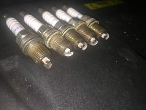

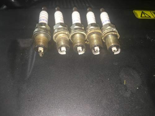

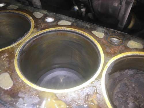

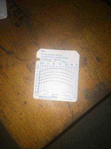

So, habe soeben noch einen Kompressionstest gemacht, um schon vorgängig einen eventuellen Rückschluss zu ziehen... Sieht eigentlich so nicht extrem unterschiedlich aus.
EDIT: Allerdings halt bei kaltem Motor, da ich ihn in diesem Zustand nicht mehr warmlaufen lassen möchte. Und bei geschlossener DK...
Die eine Zündkerze (Zylinder 1) hingegen schaut schon komischer aus, und woher der verdammte Sand in den Bohrungen für die Zündkerzen kam weiss auch niemand. Aber als ich den logischerweise zuerst mit dem Kompressor ausblasen musste, bevor die Kerzen gelöst wurden, fühlte es sich an wie in einem Sandsturm...
Im Übrigen handelt es sich um den B5234T3-Motor, AW42-Getriebe, MJ 1997.
