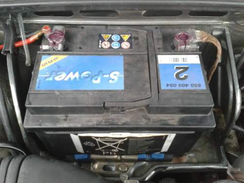

Batterie habe ich schon von mehreren gehört. Müsste mal prüfen wie alt die ist. Habe Sie jetzt mal komplett voll geladen aber trotzdem noch diese Startschwierigkeiten.
Ich weiss jetzt nicht wie alt die Batterie ist. Das müsste ich erst mal prüfen bzw. mein Onkel fragen.
Also welche Batterie gehört denn jetzt in das Auto meines Onkels. Ist ein Audi 80 2.3E Baujahr 07/1994. Möglichkeit laut Teileprogramm wäre: 36AH/175A, 45AH/22A, 64AH/320A oder 72AH/380A.

Ne 36Ah Batterie kommt mir jetzt bisschen knapp vor,45Ah wäre vielleicht grad ok
Wenn du sie tauschen musst,mess die alte Batterie und den platz im Batteriekasten
In meinen ABK , NG und ABC sind 72Ah Batterien verbaut
Breite is glaube ich 278mm,Höhe und tiefe 215 mm
Aber lieber selber messen
Die Baugrößen sind zwar halbwegs einheitlich,aber nicht wirklich abhängig von der Kapazität
Gibt grosse Batterien mit kleinerer Kapazität und vielleicht sogar auch umgedreht
Poltyp und -Anordnung solltest auch beachten, Achtung beim audi 80 is die Batterie mit der Vorderseite nach hinten verdreht eingebaut 😉

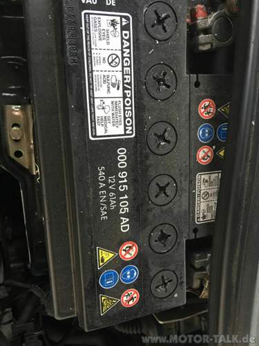

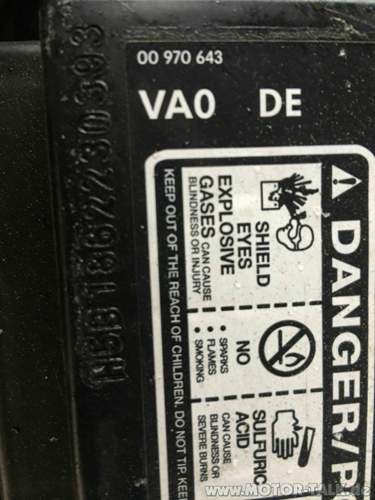

Also ist ein NG klar.. der 2.3l mit 133PS und verbaut ist eine 61 Ah mit 540A nicht Wartungsfreie OE Batterie. Wenn ich starte gehen die Lampen fast aus bzw. werden dunkel daher kann ich mir so schon mal vorstellen das die Batterie schwach ist obwohl sie voll geladen ist. Prüfen muss ich halt erst mal ob die Batterie fertig ist.
Warum läuft er und startet problemlos. Ich denke ein Fehler wird es nicht sein die Batterie mal zu wechseln. .

Es klingt von der Beschreibung her schon nach platter Batterie
Alternativ zieht der Anlasser zu viel Strom,bei sowas liegt es meist in der Verkabelung oder oxidierten Anschlüssen
Wie alt die Batterie ist weiß ich nicht, aber ich habe auch das Gefühl das die platt ist obwohl Sie ja voll geladen war.
So schwar oxidirt sehen die Kontakte eigentlich nicht aus... nur schon alt.

So habe jetzt die Batterie gewechselt.
Leider springt er immernoch nicht so was wie ich das von meinem AAN gewohnt bin. Laufen tut er schon besser aber er würgt sich immer noch zum starten.
Werde den Kühlmitteltemperaturgeber wechseln und der Thermostat scheint auch defekt zu sein, denn er will per do nicht auf 90 C° gehen. Ansonsten läuft er wirklich sauber und die Geräusche werden auch immer weniger.
