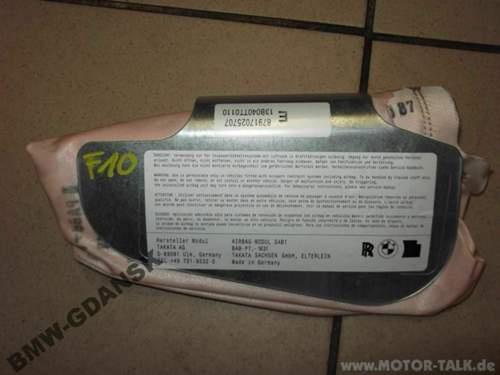

Man sollte halt kein Auto mit Takata Airbags kaufen.
Meinen alten E65 hatte ich mal getestet, da ging der Airbag.
Was soll man da machen?Die sind nun mal bei den 5er in den Sitzen verbaut.

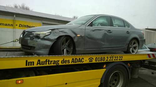

vor 4 Monaten hatte ich auf der A2 einen ähnlichen Unfall mit meinem E60. Wir waren zu zweit im Auto und uns schleuderte ein Fahrzeug auf der Mittelfahrspur vors Auto. Der BMW schlug dann mit der linken Vorderseite in das andere Fahrzeug ein.
Dabei wurden 4 Airbags ausgelöst (Fahrer/Beifahrer und die beiden linken Seitenairbags) Da aber die Gurtstraffer ebenfalls anzogen sind wir nicht in die Airbags gefallen. Es flog auch nichts an Teilchen o.a. rum, nur der Knall war wie ein lauter Schuß als die Airbags auslösten.
Uns ist nichts passiert aber der BMW war auch Totalschaden. Ob das jetzt notwendig war, dass die Airbags ausgelöst hatten kann man schwer sagen. Wir haben es nicht benötigt aber es hat uns auch nicht geschadet.
Jetzt habe ich einen F10 530D und hoffe, dass mir sowas nicht wieder passiert.
