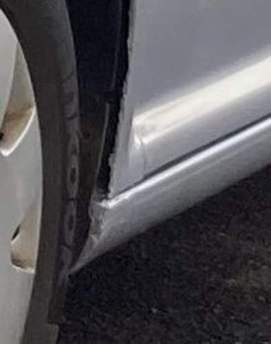

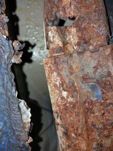

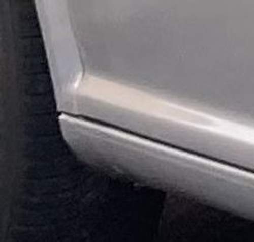

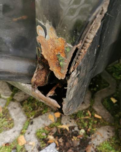

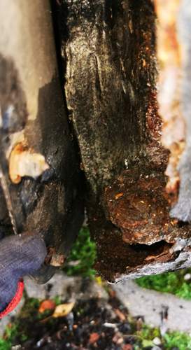

Es geht mir um die Schweller. Fahrerseite geht noch aber Beifahrerseite ist im Schweller sehr nass. Ich brauche eine günstige Lösung für die Schweller für den TÜV nächstes Jahr im März. Bitte mit ungefährem Preis wenn man es in einer freien Werkstatt macht. Hab schon Schweller Reparaturbleche gesehen zum tauschen. Meine Sorge ist nur wie bekomme ich den Rost im Schweller weg bzw. Eingedämmt. Soll nicht für immer halten das Auto, aber 1x durch den TÜV wäre schön. Ansonsten hat mein Golf 4 aktuell keine Probleme 😁
Schweller Siehe Bilder.

man sieht leider nicht wie das innen weitergeht, weil unten am Schweller und innen hinter dem Schweller gehts ja weiter, eben mit Rost oder Blech ? Glaskugel hat ja keiner, und von den Bildern her sieht das schon übel genug aus
Zu1: Kommt darauf an was der Bremsenprüfstand spricht und wie die Scheiben aussehen. Meist ist bei dem Typ der Bremssattel fest. Sieht man daran wenn das Tragbild der Scheibe schlecht aussieht. Entweder sind nur die Bolzen fest oder in vielen Fällen auch der Kolben. Komplett Neu ca. 250€ an Teilen. Scheiben Beläge und Sättel. Sättel kann man auch überholen, dauert aber länger und ist ein wenig tricky.
Zu2: Habe ich die Woche erst gemacht. Sah deutlich schlimmer aus als deiner. Ein Schutzgasgerät hilft hier ungemein. Rost habe ich grob rausgeschnitten und dann ein ans Schwellerprofil angepasstes Blech, am Ansatz eingeschweißt. Grundiert, US-Schutz, Decklack. Fertig. Dauert keine 2 Stunden....und hält 2x Tüv. (In Wagenfarbe lackieren ist schöner Wohnen, Nur Us Schutz reicht auch.)

wenn du eine vernünftige Werkstatt findest sollte das pro Schweller unlackiert keine 200 Euro kosten....

Wenn es nur eine zeitwertgerechte Reparatur sein soll (muss nicht perfekt aussehen) dann sollte das mit 500 EUR machbar sein.
Du könntest aber auch mal in Polen schauen. Die Jungs sind auch ganz pfiffig.
Ich habe es auch selbst geschweißt, und als Schweiß-Anfänger ist das schon herausfordernd.

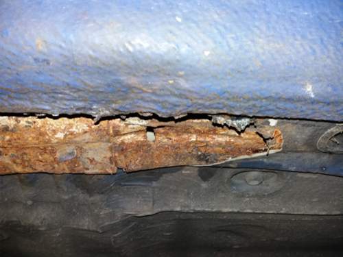

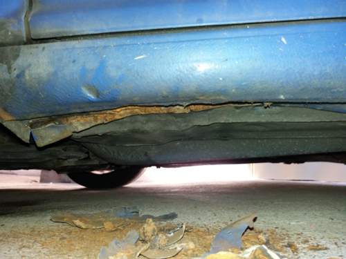

Ich habe mal geschaut Golf 4 Schweller beide Seiten zusammen 70€ also Material.
Ich bräuchte ja nur die Ecke schweißen lassen und nicht den ganzen Schweller. Man kann den Rest bestimmt mit Rostumwandler usw behandeln und versiegeln. Wenn ich jemanden finde der das so macht wird das bestimmt günstiger 🙂
Siehe:
https://www.golf4.de/.../...9-schweller-morsch-wagenheberaufnahme.html
Arbeitsanleidung zum Schutzgas-Schweißen (ist genauso am Schweller mit selbstgeformten oder mit Ausschnitt von Pass-Blech (das Stirnseiten-Blech vorne vom Schweller ist in der Regel getrennt käuflich); Streifen vom alten Blechbereich mit Teil von neuem Blech überdecken und Punktschweißen von gebohrten Löchern alle etwa 25 bis 35 mm am Rand vom neuen Blechteil):
https://www.golf4.de/.../...eller-morsch-wagenheberaufnahme-3.html?...
@Champion737
Das Problem ist du hast das äußere Blech gekauft so wie deine Bilder aussehen ist aber nicht nur die Außenhaut durch sondern auch 1-3 Bleche im Innenren welche du nicht einfach weglassen solltest bezüglich Stabilität vom ganzen.
Kurze Nebenfrage da ich online nichts dazu gefunden habe. Ich habe erstmal etwas Grundierung auf den Rost gesprüht provisorisch bis ich die Reparatur angehe. Auf der Dose steht Grundierung + Rostschutz. Ist dies auch gleichzeitig Rostumwandler? Da es manche Grundierungen mit Rostumwandler gibt.
