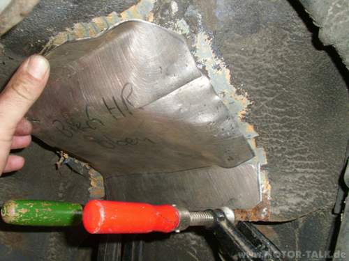

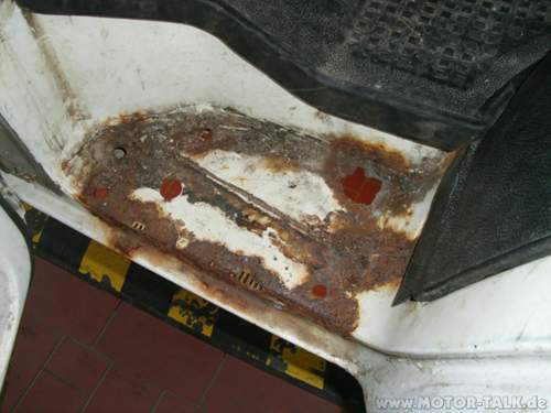

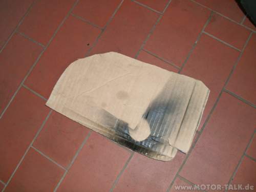

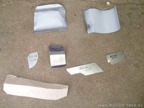

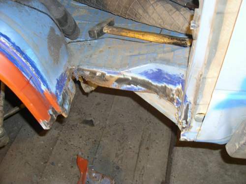

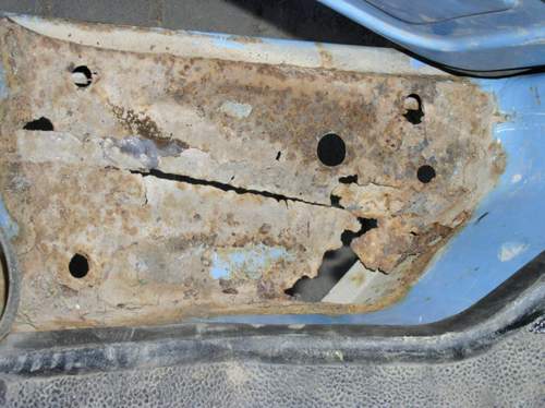

Kleines Beispiel, bei der Trittstufe vorne links, so grob gezeigt. Den Wundbrand austrennen, blankschleifen, Pappschablone anfertigen, danach Blech anfertigen, einpassen, mit Schutzgasgerät einschweißen, entgraten, grundieren, versiegeln, lackieren, Hohlraumschutz/Unterbodenschutz anbringen.

wenn du ein gerät hast ( am besten mag ) dann munter drauf los üben mit alten türen und kotflügeln das ist alles übung beim dünnblechschweißen. keine durchgehenden nähte sondern immer kurze punkte , sonst verzieht es sich.
und dann gibt es da noch literatur günstig gebraucht oder youtube.

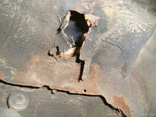

Hab mich vor 2 oder 3 Jahren mal selber "angeschissen". Wollte mit einem Daihatsu Geländewagen (Bj 2001) von ner Bekannten auf gut Glück zum TÜV. Mit 7 reingeklopften Löchern hat der Prüfer mich vom Hof gejagt. "Hau ab, mach die Bleche rein, dann brauch ich nicht soviel auf den Mängelbericht schreiben". 8 Löcher dicht gebrutzelt, sah vor meiner Garage aus, wie auf dem Schlachtfeld. Schutzgasgerät hat mir mein Nachbar zur Verfügung gestellt. Ist aber scheiß Arbeit, Blecharbeiten. Abklopfen, Unterbodenschutz entfernen, rausflexen, blankmachen, einschweißen (punkten). Die Kiste hat 2 Wochen bei mir rumgestanden, und jeden Abend etwas gemacht.

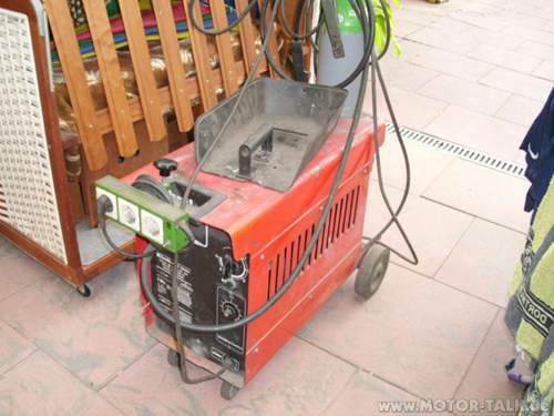

Das Einhell mit 220 V funktionierte gut, die letzten Schweißpunkte sogar ohne Gas. Ein Kumpel hat auch so eins in der Größe, Hersteller unbekannt, da fliegt alle 5 Min die Sicherung raus, hat wohl ne Macke. Denk daran, beim Schleifen, Trennen und Schweißen andere Karossierieteile/Scheiben abzudecken. Gibt sonst rostene Punkte auf dem Lack. Auch ein Feuerlöscher, Eimer Wasser, nasses Tuch bereithalten, falls da was kokelt. Beim Campingbus können noch Dämmaterialien verbaut sein, die dann noch Stunden später in Flammen aufgehen können, also Hohlräume möglichst freilegen. Und auf Kabel, Benzin und Bremsleitungen achten, das man die nicht durchtrennt oder kokelt.

Vor meinem Rehm hatte ich viele Jahre genau dieses Einhell Schweissgerät mit 160 Ampere. Es hat seinen Dienst getan, für den Preis war es in Ordnung. Mit den Markengeräten darf man es halt nicht vergleichen.

Sonst macht von den zu schweißenden Stellen Fotos, dann sagen wir was man da machen muß. Rost raustrennen, Formbleche Original oder anfertigen, den zu schweißenden Bereich blankflexen, Blech anpassen, anschweißen (so alle 1 - 2 cm einen kräftigen Schweißpunkt) , Punkte abflexen, grundieren, mit Sica versiegeln, Unterbodenschutz außen und Hohlraumschutz innen anbringen. Oder Spachteln, schleifen, lackieren.
