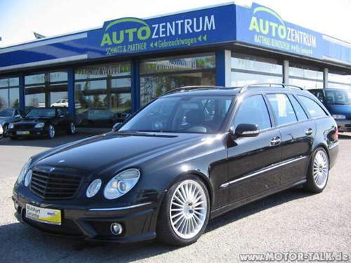

wo gibt es diesen schwarzen Grill (siehe Bild)? Oder ist das custom made?
Das Bild stammt aus einer Anzeige die besagt, dass der Wagen AMG-Optik hätte, ich kann mich aber an keinen schwarzen Grill von AMG erinnern.
Bitte helft mir auf die Sprünge.

machen lassen mit schwarzer Folie überkleben lassen ,alles andere ist mist , weil der Grill aus Kunstoff ist mit einem Nickel danach Chrom überzogener Schicht ist !
Liest jemand an dem Grossraum Berlin mit, der mir so etwas kostengünstig machen kann?
Grüsse...
will das auch in schwarz ,,,kann mann es lakieren ???
Ausser dem Avantgrde-Grii gibt es keine 'Schwarzen'

Ich habe eine zeitlang einen schwarzen Grill gehabt , der in Wagenfarbe lackiert gewesen war.
Der Lackierer hatte auch bedenken das der Lack da überhaupt drauf hält , ich wollte es aber so haben und so hat er den Grill geschliffen und vorbehandelt .
Er hat den Grill sogar komplett auseinander gebaut .
Seiner Zeit war der Grill fast 1 Jahr drauf und ich war verwundert wie wenig Steinschläge drauf waren , also nicht weniger als die normal vorhandenen . Wenn doch mal einer zu sehen war , bin ich halt schnell mit einem Lackstift drüber gegangen und schon war alles wieder in Ordnung.
Mit Folie kann so was auch passieren , ausbesseren sieht nur nicht so schön aus und halten wird die Folie auf den dünnen Stegen nicht besonders .
Mein Tip , wer es machen möchte , sollte sich den Grill lackieren ggfls. einen zweiten kaufen , so kann er immer schön gewechselt werden 😉
Lisa
Habe meinen auch lackiert. Vorher ordentlich anschleifen und abwaschen. Ich habe ihn nicht mal zerlegt.
Nach 15000km keine Schäden.

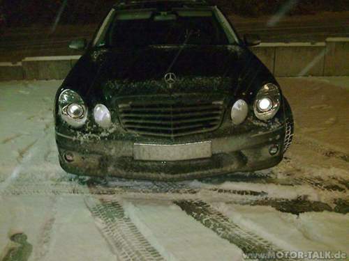

sieht sehr gut aus. Habe mir auch überlegt meinen zu lackieren. Ein guter Freund ist Lackierer - der hat mir davon abgeraten weil der Lack nicht richtig halten soll. Ich hab dann den gekauft. Aber keine Sorge original Grill Avantgarde ist noch vorhanden. Mir gefällt der auch weil nicht alles an Chrom flöten geht. JaJa jetzt kommen die Kommentare........

PS:sieht aber besser aus als der im Anhang
den Dachspoiler finde ich schick 🙄😁
Der gibt richtig gute Anregungen fürs nächste Tuning - winsfalke, du bist sehr symphatisch
Mann beachte auch die Frontscheinwerferheizung und den Einarmwischer - gabs auch mal bei MB.
