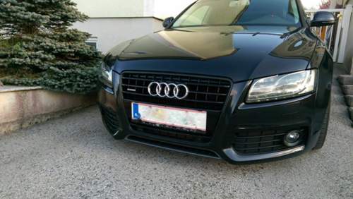

ich weiß es gibt unzählige Threads zu Plasti-Dip / Foliatec. Konkretes zu meinem Fall habe ich allerdings nicht gefunden.

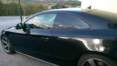

Ich fahre einen schwarzen Audi A5 und würde gerne die gesamten Chromleisten (Grill, Audiringe vorne, Chromleisten über den Fenstern) mit Sprühfolie dippen. Hat jemand Erfahrungen damit wie der "Kontrast" zwischen den schwarz-matten Elementen zum schwarz-glänzenden Lack aussieht? Hat sogar evtl. jemand Fotos? Ansonsten wäre dann natürlich interessant zu wissen ob jemand Erfahrungen mit der glänzenden Sprühfolie gemacht hat und davon berichten kann?

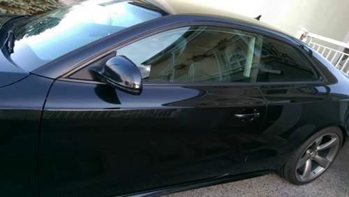

Hi, bitteschön meiner in Schwarz mit mattem Plasti die Ringe habe ich nicht gemacht,gefällt mir so besser.
Imag0931
Imag0932
Imag0933

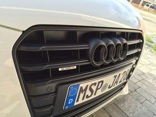

Ich halte nichts von PlastiDip. Schon gar nicht an beanspruchten Stellen wie z. B. am Grill (Steinschlag). Ich habe an meinem Glanzschwarzen-Grill, schwarze Audi Ringe (nicht lackiert sondern Vollmaterial) und dazu den Chromrand schwarz-matt foliert. Das hält und löst sich auch nicht auf bei einem Split Treffer...

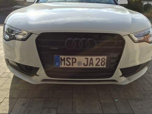

Hab zwar keinen schwarzen aber habe meinen grill und die NSW blendenauch gedippt und es hält
Muss nur vernünftig gemacht werden in mehreren schichten
Sieht schon mal nicht verkehrt aus, jetzt das ganze noch auf einem schwarzen a5.
Imag0931
Imag0932
Imag0933
Danke, sieht mega cool aus. Das überzeugt mich. Wie zufrieden bist du bisher mit der Haltbarkeit? Und wie genau hast du das gemacht? Wäre dir dankbar wenn du mir hierzu ne kleinen Bericht schicken könntest 🙂 gerne auch per pn.
ich musste einmal eine Seite meiner Chromleisten neu machen da ich es mit der Reinigung vor dem besprühen nicht so genau nahm. Jedoch ist das besonders wichtig diese teile müssen komplett Fettfrei und trocken sein am besten nimmst du dafür Reinigungsalkohol aber bitte OHNE Aceton -das frisst den Lack auf. Bei meinem Grill sehe ich weder Steinschläge noch sonst irgendwelche Beschädigungen ,hatte das jetzt ganzen Winter drauf. Ansonsten schau mal hier als Hilfe. https://www.youtube.com/watch?v=yDGDx_QFDb0

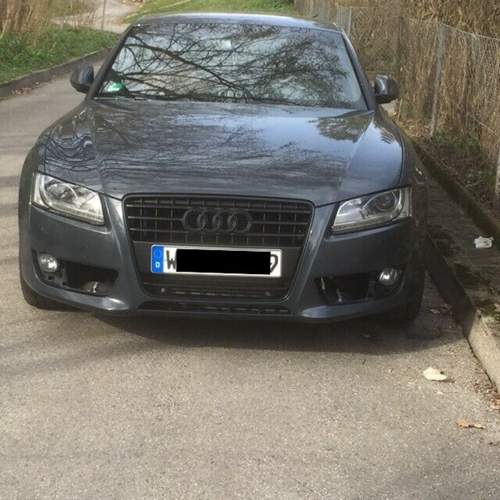

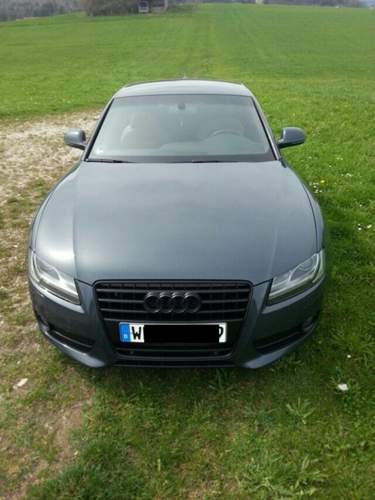

Habe dasselbe letzte Woche gerade mit meinem A5 gemacht. Allerdings habe ich die Ringe auch silber gelassen. Die Verarbeitung war sehr einfach, man sollte nur bei der Verarbeitung ein paar kleine Tricks berücksichtigen.
Ich habe meine Dose PD in einen kleinen Eimer mit ca. 50°C warmen Wasser gestellt und 15 Minuten stehen lassen, damit es vorgewärmt wird. Außerdem sollte man mehrere dünne Schichten machen und nicht wenige dicke.
Ich habe für meinen Grill eine Dose verbraucht und habe ca. 6 Schichten aufgetragen.
Was die Haltbarkeit angeht mache ich mir auch keine Gedanken, es ist Gummi und sollte Steinschläge locker verkraften, A&O ist allerdings gründliches entfetten.
