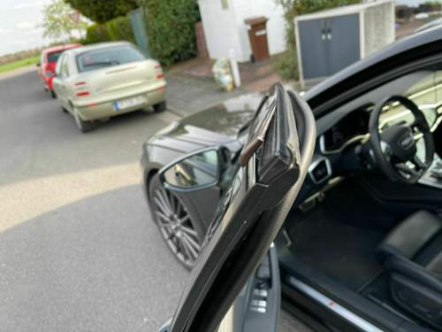

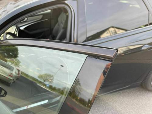

Vorhin hat sich ein Seil zum Öffnen eines Garagentors zw. Fenster und Türrahmen verkeilt rauskatapultiert und hat mir dabei die Leiste teilweise abgemacht :-(
Jemand eine Idee wie ich die wieder dranbekomme? So wie ich das sehe muss ein neues Teil her, weil ein Clip abgebrochen ist??
Wie ich das sehe, geht eh schon auch bei dir die Farbe der Zierleisten ab. An deiner Stelle würde ich deinen Händler kontaktieren und um ein Austausch aller Zierleisten (auf Kulanz) bitten. Die kaputte Leiste wir einfach mit gewechselt, wenn dein Händler ein Auge zudrückt. Ansonsten Probier sie irgendwie zu fixieren damit sie fürs kurze hält.
Das sind eher ungünstige Reflexionen vom Gebäude/Himmel. Wenn ich die mir vor Ort angucke sehen die farblich schwarz aus.
@Beogradjanin schrieb am 3. Mai 2021 um 19:15:52 Uhr:
Lasse die einfach tauschen.
Die Leiste kostet nen 50€ und Audi rechnet für die Leiste 30 Minuten.
Also 100€.
Dafür würde ich nicht anfangen zu basteln.
Ich habe mal bei Audi angefragt und nebenbei bei der Anleitung in ErWin nachgeschaut. Gefühlt würde ich sagen, dass man es in unter 5min mit zwei linken Händen wechseln kann.
Ich schaue erst mal, was für ein Angebot ich von meinem Autohaus zu hören bekomme :-)

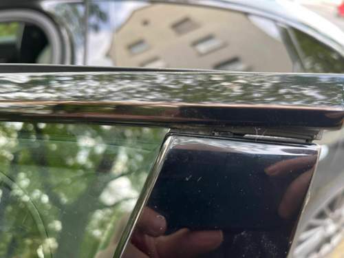

Check die Zierleisten mal genauer an. Für mich schimmert Kupfer durch. Der Fehler ist bekannt und wird von Audi aus Kulanz übernommen. Der UV Schutz der Farbe hat einen Fehler.
Danke. Werde ich machen.

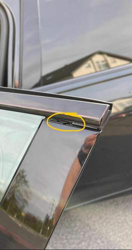

Weiß jemand, wie ich an den hier markierten Clip drankomme?
Ich glaube, dass der schon mein Problemlöser sein könnte.
Ansonsten würde mich die Leiste knapp 60€ und Arbeitszeit 90€ kosten, wenn ich es beim Audi Händler machen lassen würde.
@Beogradjanin schrieb am 4. Mai 2021 um 17:36:40 Uhr:
Haben Sie in ETKA gesucht?
@retomy da gibt es nur etwas für ältere Fahrzeuge.
