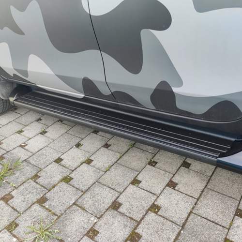

Bitteschön 🙂
Am Fahrzeug
Trittbretter aus Alu, beschichtet
Bildschirmfoto-2022-07-21-um-15-26
