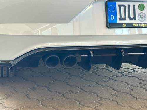

Vielleicht kann mir einer von euch weiter helfen. Bin auf der Suche nach schwarzen endrohren für die original Auspuffanlage vom GTI. Hat da eventuell schon jemand was gesehen oder selber verbaut?

Weil der Ausschnitt der Diffusor Blende nicht komplett horizontal ist. Die Rohre sind grade. Daher sieht das wohl schief aus.

Hab auch wieder auf Originalen getauscht Endrohre lackiert und fertig
Ok ich denke das wird die beste und problemloseste Lösungen sein. Gibt es einen Trick die Dinger unbeschadet zu demontieren?

Einfach mit einen Holzstück am Ende der Auspuffblende anhalten 2 oda 3 Schläge mit den Hammer und unten sind sie, Bremsscheiben sind Original und wurden vom Vorbesitzer für 800€ von einer Firma aufgebohrt

So ich habe es auch vollbracht.
Endrohre schön Sand gestrahlt, geschliffen und mit Thermolack lackiert. Danach beide für eine Stunde im Backofen bei 160 grad und fertig.
